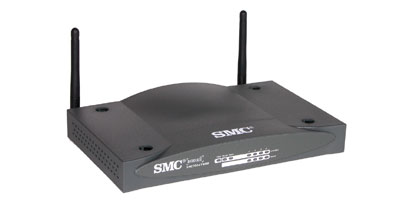

carl-kr. Skrevet 30. november 2005 Skrevet 30. november 2005 (endret) hei! idag sluttet routeren min å fungere.. aner ikke hva jeg skal gjøre. jeg har kontakt med den via nettverkskortet 100% signal,men jeg kommer ikke på nett må bruke kabel nå. dette sjedde etter at jeg prøvde å registrere routeren på smc.com edit: kan noen hjelpe meg vær så snill? jeg har denne: http://www.smc.com/index.cfm?event=viewPro...1&scid=&pid=952 Endret 30. november 2005 av carl-kr.

carl-kr. Skrevet 30. november 2005 Forfatter Skrevet 30. november 2005 Det var jo rart da, at du ikke får kontakt med routeren .. sorry, men da kan ikke jeg hjelpe deg noe mer .. andre kanskje her som kan bidra? 5233656[/snapback] jepp.nå er jeg inne på setup vet ikke helt hva jeg skal se etter... wireless står på enabled ihvertfall 5233692[/snapback] hurra!!! skiftet fra PPOE til STATIC IP og nå går det som det suser!trådløst! takker for hjelpen
