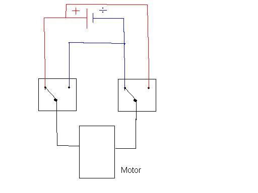

entonic Skrevet 28. november 2005 Forfatter Skrevet 28. november 2005 jeg skal kjøre to separate kretser med en motor og en bryter. hvordan må det kobles??.
Behydro Skrevet 29. november 2005 Skrevet 29. november 2005 Jeg må bare beklage for den dårlige skissen, men er på jobb og har ikke noe program å tegne skikklig med. Denne her blir en dreieretningsvender, men du må passe på å bytte om på begge bryterene samtidig, hvis ikke blir det kortslutning for alle penga

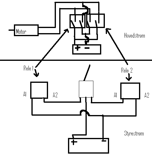

Hondaen Skrevet 29. november 2005 Skrevet 29. november 2005 Enda en kjapp skisse :-D Evt. kan du gjøre som dette. Den bryteren du har kjøpt styrer to stk rele. Disse releene har begge to vekslene kontakter (normalt åpne). A1 og A1 er tilførselspenning til spolen til releene.
