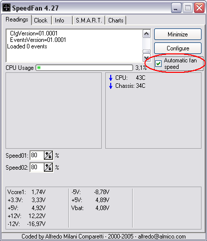

Men uansett... Jeg lurte på om det gikk an å fothåndsstille viftene mine når jeg kommer inn i windows.... Bruker speedFan nå og der må jeg inn i programmet for å justere viftene ned... syntes dette er litt tungvindt... finnes det noen andre måter?

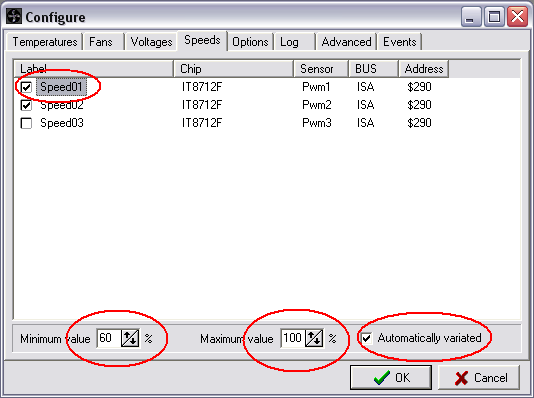

Du må inn på hver vifte og sette max og min rpm. Min burde være over 40% ellers kjører den viftene helt ned og så blir det skikkelig varmt og så må speedfan kjøre på 100% for å kjøle ned igjen osv osv....

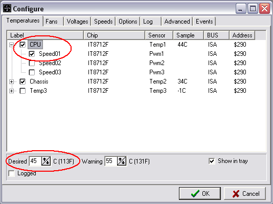

Så går du på temperaturene og justerer verdien "desired" til den temperaturen du ønsker at Speedfan skal holde. Så må du bestemme hvilken vifte som fungerer mot hvilken temperatur. Trykk OK.
Så krysser du av for "automatic fan speed" på forsiden.
