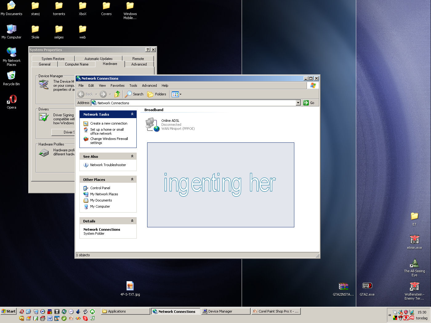

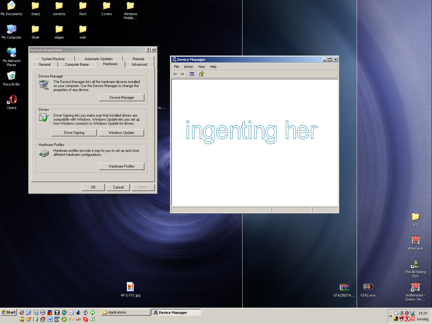

Tingene på enhetsbehandling er borte!?
I går oppdaget jeg at nettverkstilkoblingene mine plutselig vekke da jeg skulle ordne noe med ip adresser osv. Etter mye fumling, er par restarter, triksing i BIOS osv, så fant jeg ut at det ikke var noe galt der. Jeg gikk da innpå device manager (enhetsbehandling) men der er ALT borte.. hele ruta er tom. Så pc delene er "borte". Her er et par bilder som kanskje forklarer..
Det passer meget dårlig med en formatering nå, da jeg ikke har noen backupform tilgjengelig for øyeblikket. Så om noen har noen råd til dette hadde det vært fint (brenne 50gb på dvdplater er drygt det og..)..
