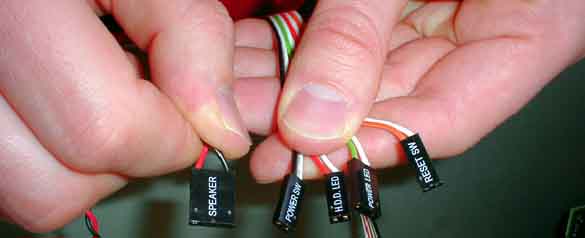

Lanka Skrevet 20. november 2005 Forfatter Skrevet 20. november 2005 Oki =) Vet noen hva de forskjellige stripete små ledningene betyr. Det som sørger for LED og pipene som HD gir fra seg. De er oransje, blå, rød og grønn.
9hdoksaet4 Skrevet 20. november 2005 Skrevet 20. november 2005 De ledningene er ganske så obligatoriske å koble til hovedkortet! Power-ledningen er sikkert en av de mange ledningene, men det står forklart i manualen hvor de forskjellige ledningene skal festes! I de tilfellene jeg har vært borti er det nederst til høyre på hovedkortet! HDD-led, Reset osv er de ledningene, så les i manualen hvor de skal festes!
Tinker Skrevet 20. november 2005 Skrevet 20. november 2005 (endret) Er det slike du mener? Da finner du kontaktene som 9hdoksaet4 sier nede i h. hjørnet oftest merket med det samme som kontakten på ledningene. De kan stå bare en vei for å virke, men prøv deg fram. Det må stå noe om dette i manualen. Endret 20. november 2005 av Tinker
