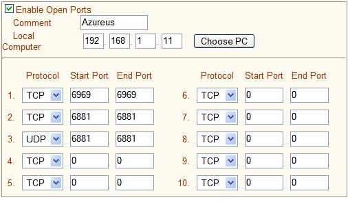

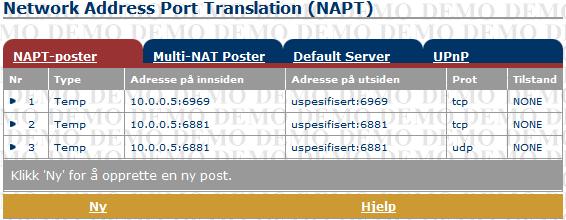

Når du tester med Azureus så har jeg lagt ved noen screen print her på mine rutere. Jeg har nå Azureus i gang. Den funker som bare det. Dette blir det samme med andre programmer og porter. Skulle en tro.
Her er ruter nr.1. Her vises ip til ruter nr.2.
Her er ruter nr.2. Her vises hvilken pc som skal Azureus.
