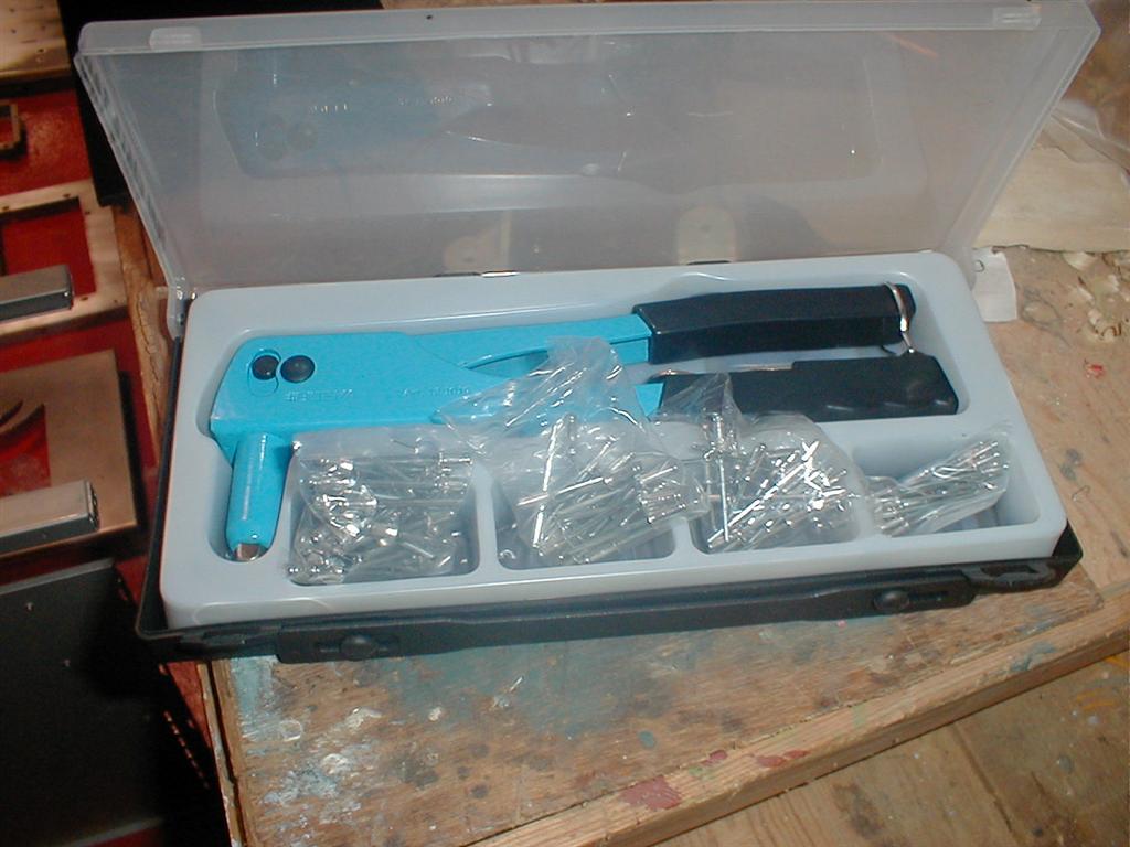

Aes456 Skrevet 16. november 2005 Forfatter Skrevet 16. november 2005 (endret) Clas Ohlson hadde vert fint, men jeg fant det ikke på nettsiden deres. Kan noen være så snille å ta en kikk? EDIT: Noe sånn som dette? Endret 16. november 2005 av Petter (chaos)
Nitrob Skrevet 16. november 2005 Skrevet 16. november 2005 (endret) Japp den fungerer! tror biltema her en til 100 kr eller noe sånt Endret 16. november 2005 av Nitrob
