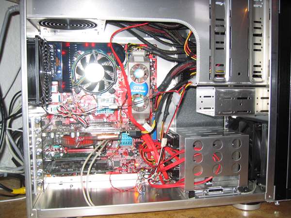

Vel kjøpte datan i dag av en grei fyr. Regner med at han kan hjelpe meg hvis det er noe. Men det skal være nok vifter. La ved et bilde så dere kan se og bedømme.
Har du vifte på skjermkortet da ? Og i det tilffeller går den rundt? Vanskelig å se av og til kanskje.

Ser ut til at det er nok vifter ja.... ;)
