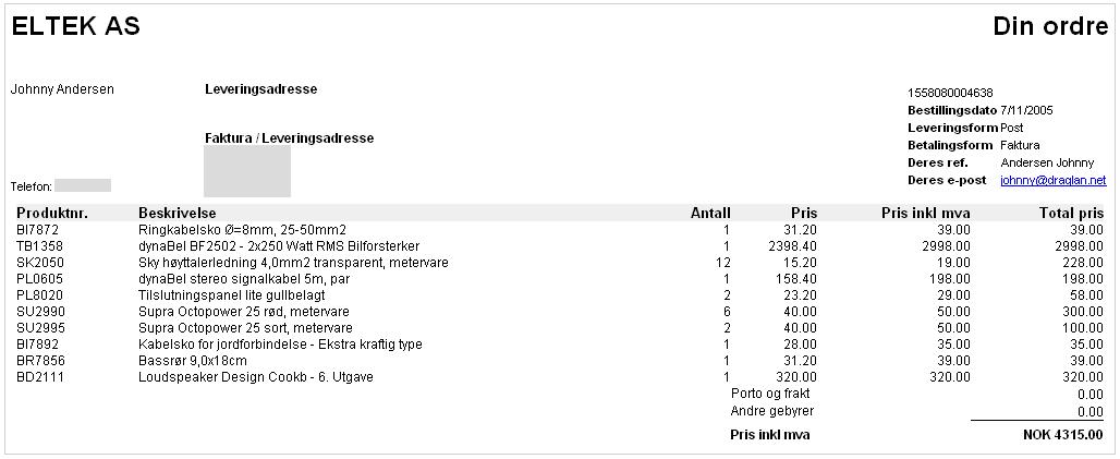

Hvor stor sikring til forsterker
Jtand
Hvis du har 2x40A på inngangen, må du vel ha en 80 A sikring på kabelen. Evt. 2x40.

Er ikke noen ekspert eller elektriker men jeg mener å huske fra fysikken at 2 stk 40ampere sikringer IKKE tilsvarer 1 på 80amp :nei:
5119784[/snapback]
Tror ikke du er særlig god i fysikk heller. Sjekk Kirchofs lover.
En 40 ampere sikring vil ryke hvis kretsen den står på bruker mer enn 40 amp med strøm uansett om det er 1 eller 2 sikriger der (eller for den saks skyld 8) så lenge de står på den samme kretsen. Hvis forsterkeren hadde hatt bruk for 80 amp ville sikkert produsenten brukt en større sikring istedenfor 2 små. Forøvrig er 80 ampere VELDIG mye strøm hvis dette brukes kontinuerlig...
5119863[/snapback]
Det er sannsynlig at det her er snakk om 2 kretser som er sikret med 40A hver. Det er jo ikke noe poeng å sikre noe med 2 sikringer i serie. Så hvis du har 2 kretser som trekker 40A hver, da trenger du 80A til sammen. Det er ikke snakk om kontinuerlig strøm.
Da er vi enige :)
Men jeg har vært med på at forsterkere har 2 sikringer på samme krets (Phoenix Gold bruker dette). Årsaken til dette kan jeg ikke uttale meg om, men det kan jo være i tilfelle den ene ristes i stykker eller noe sånt :p
Uansett koster ikke en sikrig på 80 amp noe særlig mer for trådstarter enn en på 40. Det er sikringsholderen som er dyr.
Æsj! De har ikke 80A sikringer på Eltek  :no:
5119782[/snapback]
Da setter du bare på en 100A automatsikring. Ha denne så nær batteriet som mulig. Poenget med denne sikringen er jo å sikre kabelen, ikke forsterkeren.
Så bra ut for meg i alle fall.
Skjønte ikke helt hva du skal gjøre med bare det ene bassrøret uten noen andre "kassekomponenter", men regner med at du har en plan for dette.
Ellers må du bare huske på å finne et bra jordingspunkt da det er en ganske strømsulten forsterker du har valgt.
5120410[/snapback]
Har en subwoofer fra før.
