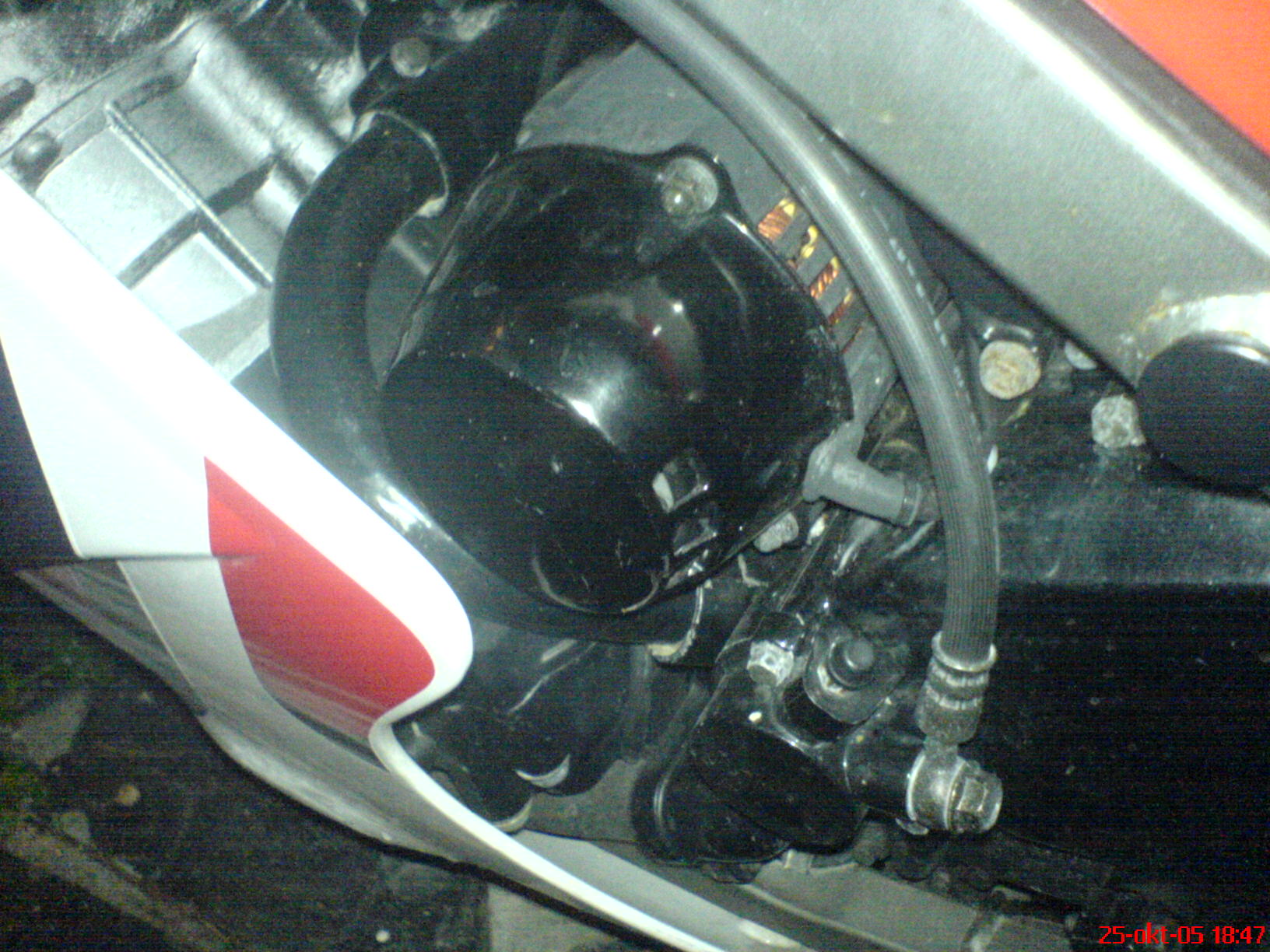

Nå trenger jeg å få tak i noen som har skikkelig peil på dynamoer, for jeg må først vite hvordan det SKAL se ut inni en dynamo, før jeg vet om mine mistanker er noe å gå ut ifra ;)
Er en slags vifte inni der tror jeg, noe som kan stemme med dynamo teknologien på den tiden 1980-2000 eller noe, nå har det vel kommet noe nye greier igjen I think.
Men på denne hvite saken(vifta kanskje) er det plutselig noe som er bøyd, som jeg tror det kanskje ikke skal være :p (vanskelig å få tatt bilde av)
men er det noen som kan legge ut noen tegninger eller noe sånt? Hadde vært til umåtelig stor hjelp.

Jeg snakket med folk på mc-forumet.no og fikk tips av en som kaller seg Keihin om at jeg skulle prøve å skru lyset av og på og se om jeg hørte forskjell i lyden, og at det da antakelig var den karakteristiske "FZ" lyden jeg hørte.
Det var som han sa merkbare forskjeller i lyden ved lys av og på. Som følge av ladeforandringer i dynamo.
Og når jeg senere har fått hyggelig hjelp av AR Tuning i Ski som har mekket endel FZ tidligere, så sa han at dette var "ringkjedet" som sitter på drevet til dynamoen. Og at dette ikke var noe farlig. Det var bare slik lyd som kunne være i disse syklene.
Dermed er det jo deilig å ha fått bekrefetet at det ikke er noenting galt med sykkelen min. Og jeg må sende en stor takk til Keihin og AR tuning.
