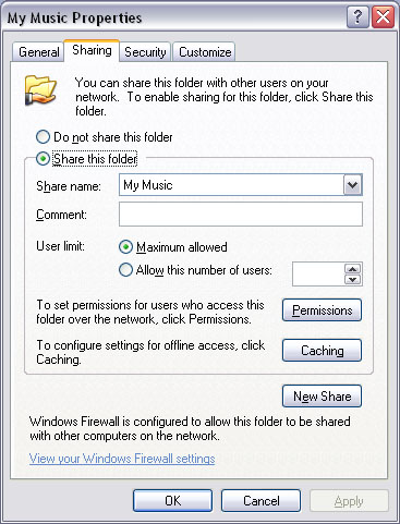

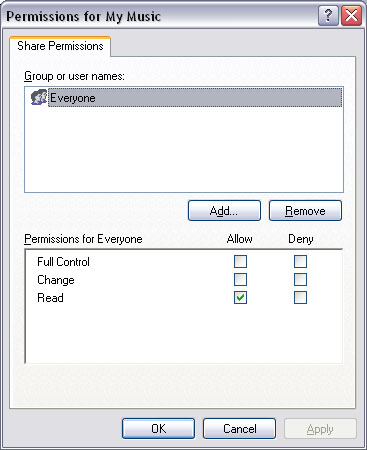

Myrdraal Skrevet 22. oktober 2005 Skrevet 22. oktober 2005 Det er også viktig at Gjest kontoen er aktiv på alle PC'ene, og at "Everyone"/"Alle" har rettighet til å få tilgang til det som skal deles. Dette settes opp under "Permissions"/"Tillatelse" som vist i de vedlagte bildene. Bidlene viser oppsett i Engelsk versjon av XP Pro, det kan hende det er litt anderledes i XP Home.
