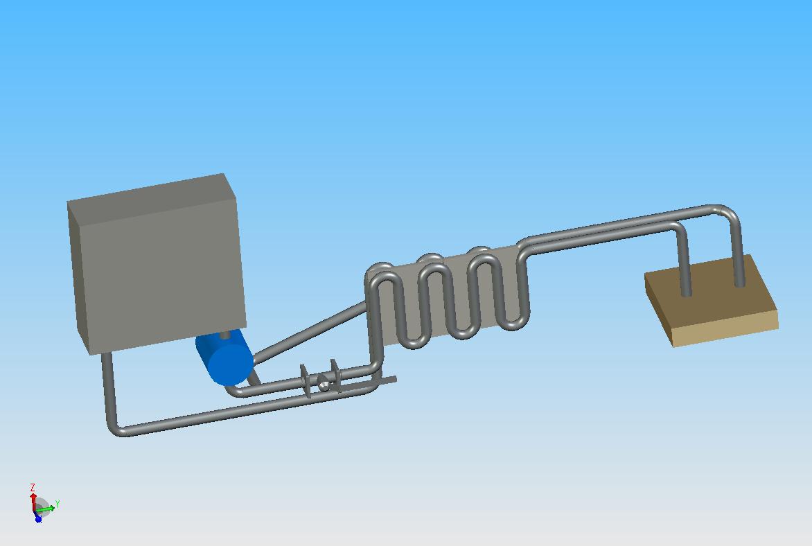

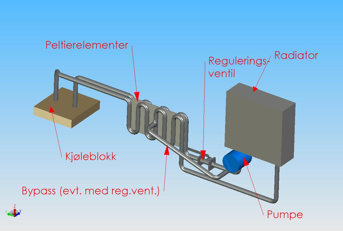

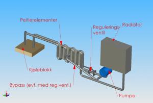

MiNdNuMb Skrevet 1. juni 2006 Skrevet 1. juni 2006 (endret) Ok, gjør det sånn som vist på bildet som er vedlagt. Endret 1. juni 2006 av MiNdNuMb
MiNdNuMb Skrevet 1. juni 2006 Skrevet 1. juni 2006 (endret) Jepp der fikk jeg det til, skulle egentlig lagt inn en modell som du kunne sett på, men filtypen ble ikke godtatt Endret 1. juni 2006 av MiNdNuMb
eXa Skrevet 1. juni 2006 Skrevet 1. juni 2006 apropo peltier og fasekjølling så går ikke det! du vil ha null effekt fra peltieren, så det vil være bedre å putte fasen rett på cpu!
eXa Skrevet 1. juni 2006 Skrevet 1. juni 2006 (endret) hva er poenget med den bypass greia! og den regulerings ventilen? Endret 1. juni 2006 av eXa

MiNdNuMb Skrevet 1. juni 2006 Skrevet 1. juni 2006 for å kjøre minst mulig vann gjennom den delen som går over cpuen. exempel: Du har et par elementer på 150W hver, det vil vel si at de klarer å flytte 150 watt tilsammen med en delta t på 35 grader ( gjetter litt her da... Antall watt som du putter inn i elementene blir vel noe i nærheten av 400-600 watt, pluss 100 watt fra cpuen. Si 750 watt. Om prosessoren din yter 100 watt blir jo dette tilført det kjølemediet som passerer cpuen. har du 20 grader i rommet, vil da tempen på det som går inn til cpuen holde -10, mens det vil holde en temp noe under romtemperatur på vei tilbake ( forutsatt at mengden vann som passerer elementene og cpu er riktig balansert). det er ikke noe vits å kjøre dette rett i tanken igjen, bruk det heller til å ta med noe av heatloaden igjen. Hvis du regner med å ha en temp på vannet før det går inn i radiatoeren på ca 5 grader over romtemp, vil du måtte sirkulere 750/(4200*5 *3600)=ca. 130 liter i timen. over cpuønsker du å sirkulere nok vann til at tempen ikke stiger for mye, men ikke så mye at peltierelementene ikke har noen effekt, altså størst mulig delta t over elementene på kald side, og minst mulig over cpu. om du regner med delta t over elementene på ca 35 grader får du : 150/(4200*35*3600)=3,67 liter/t og kan regne med en temp på cpuen på ca 10 grader C på grunn av motstrømsprinsippet kan du i midlertid forvente en del lavere temperaturer, kanskje ned mot 5 grader.
eXa Skrevet 1. juni 2006 Skrevet 1. juni 2006 jesus... whatever! det er en dårlig ide! gjør som normale folk og kjøl cpuen direkte med pelt! det vil være mye bedre! bruk energien din på noe annet istede!
ManagHead Skrevet 1. juni 2006 Skrevet 1. juni 2006 (endret) jesus... whatever! det er en dårlig ide! gjør som normale folk og kjøl cpuen direkte med pelt! det vil være mye bedre! bruk energien din på noe annet istede! 6222652[/snapback] Ja, for det første får du mye bedre temps, for det andre trenger du ikke så mye som 500W tec (Wtf?), og for det tredje slipper du å isolere alt. Husk at alt som har potensiale til å komme under 10-5 grader må(!) isoleres. Altså dette er om du bare skal kjøle cpu, da forstår jeg ikke hvordan det lønner seg å kjøle ned vannet først. Skal du begynne å kjøle ram, gpu og disker med det samme så kan jeg forstå det. Men du må likevel fjerne like mye varme, så egentlig kan du bare spre tec utover til de forskjellige komponentene. Endret 1. juni 2006 av ManagHead
eXa Skrevet 1. juni 2006 Skrevet 1. juni 2006 skla du lage en waterciller er det kun kompressor som er alternativet!
