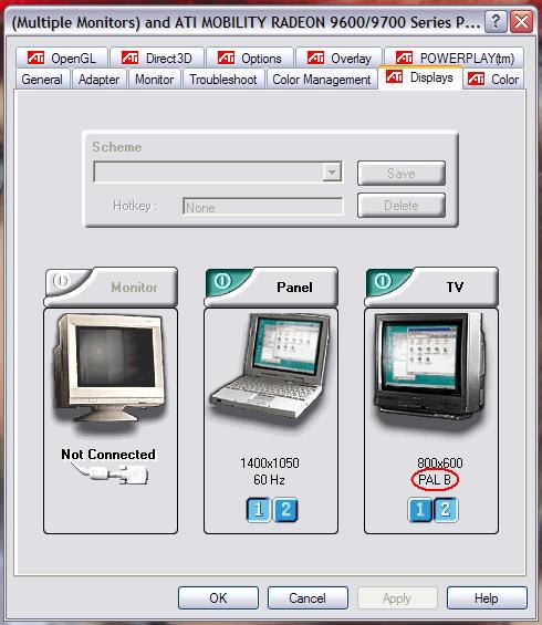

TEAM:defcon Skrevet 5. oktober 2005 Skrevet 5. oktober 2005 (endret) Det første du må sjekke er om instillingene på skjermkortet er stillt til pal og ikke ntsc. Vedlagt bilde viser hvordan det skal være. Det andre du må se på er tven. Har tven mer enn en scart-inngang? Isåfall kan det være slik at kun en av scart-inngangene støtter fargen via s-video. Så prøv alle inngangene. Håper dette hjelper litt. Endret 5. oktober 2005 av TEAM:defcon

djheaven Skrevet 5. oktober 2005 Forfatter Skrevet 5. oktober 2005 Det første du må sjekke er om instillingene på skjermkortet er stillt til pal og ikke ntsc. Vedlagt bilde viser hvordan det skal være. Det andre du må se på er tven. Har tven mer enn en scart-inngang? Isåfall kan det være slik at kun en av scart-inngangene støtter fargen via s-video. Så prøv alle inngangene. Håper dette hjelper litt. Alt av innstilinger er riktig. Har en stasjonær som er kobblet opp.Der er alt greit.. Men da bruker jeg en sånn gul plugg.Men den virker ikke på den bærbare.. Så utgangen på stasjonære og bærbare er nok ikke like nei... Men innstilingene på bærbare er riktig..
