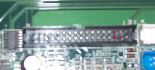

Jeg har et problem med at PCen ikke starter opp. Etter at jeg så i floppy porten så jeg at det mangler 3 pinner, de står som en "L". Det er et MSI k7 T Turbo Rev 3. Det er 4 Diagnostic LED's på hovedkortet som biser at det er en feil med den, men jeg har ikke hatt noen floppydisk koblet til på flere måneder. Har heller ikke mulighet til å koble til noen floppydisk.
Er det mulig at det er disse pinnene som gjør at den ikke vilstarte opp??

Hvis problemet oppsto i fbm. at pinnene ble bøyd, så kan vel skaden sitte lengre ned i godset, evt. at det er kontakt mellom pinnene. Er stasjon A disablet i Bios, så virker det usannsynlig at formen på pinnene skal være grunnen til problemet.
Med litt pirk og håndlag så går det an å rett slike pinner med nebbtang. Kan du beskrive nærmere hvordan oppstarten feiler?
Viftene starter opp med nå jeg slår på maskinen med knappen foran, deretter kommer det noen lyder (de har alltid vært der og da har den funket fint, og det er de same lydene som alltid har vært der) deretter går den gjennom en selvtest og 4 led blinker litt forskjellig før de stopper da viser de at Floppycable might be damaged or floppy controller might be damaged.
Skjermen reagerer aldri. Jeg har resatt BIOS så jeg regner med at floppyen er blitt enablet i BIOS.

Har lagt ved et bilde i tilfelle det er meningen at de ikke skal være der (har ikke sett at jeg har de).

De røde prikkene viser hvor det mangler.

Fant fram et kassert kort (svidd av lynnedslag - MSI 865pe Neo2). De 3 pinnene du har markert på bildet mangler også på dette kortet.
Derfor er årsaken til problemet hos deg _ikke_ direkte forbundet med noen skade på pinnene slik du meldte ...ser det ut til.

Bare glem det, prosessoren ble litt heit etter at en skrue kom på ville veier. Så av jord er du kommet..
