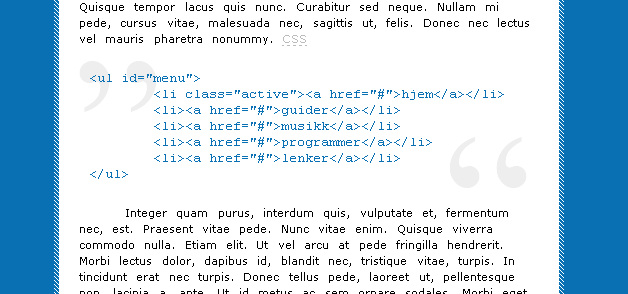

hei, har et problem, jobber med å få til at det vises to quotetegn i et "avsnitt" <pre></pre> tagger..
så vidt som jeg har forstått funker de ikke med 2 forskjellige bakgrunnsbildet i et og samme element? jeg vet at det funker med 2 div'er, men selv synes jeg det er poengløst (for semantikkens skyld) å skrive tomme div'er.. er det noen som har noen forslag? har lagt ved et bilde så dere kan se ønsket resulat

Funker vel kun i Safari (og RealPlayer sin leser, tihi) med to bakgrunnsbilder i samme elementet. Man er vel nødt til å bruke et eller flere tomme elementer om man vil ha flere bakgrunnsbilder. Bruker som regel span-elementet til slikt.
Kommer vel støtte for flere bakgrunner etter hvert i samme elementet, om jeg ikke er på bærtur?
Om man ikke bryr seg om IE, og somregel FF kan man bruke :before og :after til å få yttligere div's som bare skal brukes til design :)
<div><:before></:before>content<:after></:after></div>
