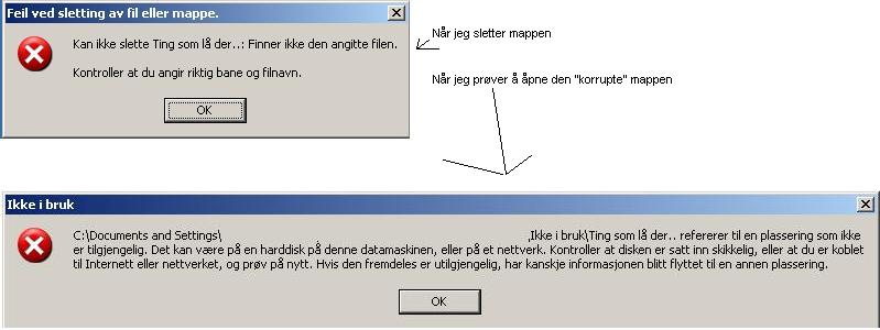

Jeg tok en sikkerhetskopi av internettsiden jeg driver, og la den på skrivebordet på min win xp pro SP2 maskin. Så skulle jeg flytte denne backupen over på en annen harddisk, og da oppstod problemet. Når jeg da skulle slette mappen etterpå, så fikk jeg feilmeldingen:
"Kan ikke slette Ting som lå der... (en mappe). Finner ikke den angitte filen
Kontroller at du angir riktig bane og filnavn"
Da prøvde jeg å gå inn i den mappen for å se hva som var inni den, men da fikk jeg beskjed om at "den refererte til en plassering som ikke var tilgjengelig"
Det eneste jeg gjorde var å flytte filene over på harddisken min fra et FTP program!

Når jeg prøver å slette den via DOS/ledetekst, så
får jeg ikke noen feilmelding, og mappen forsvinner ikke.

start => kjør => cmd => RD tok biffen. Det hjalp ikke med å lagge filene over igjen, og jeg fikk ikke tillatelse til å endre filnavnene.
TUSEN TAKK!
