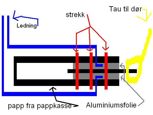

olejohan Skrevet 11. august 2005 Skrevet 11. august 2005 For noen år siden laget eg ein utløyser som fungerte veldig bra. Den var festa til døra og ei sirene. Det er laga med fantasi og du skulle ha alle delane heime. Det er ein pappbit som er bretta slik den ligger dobbelt. So fester du aluminiumsfole ront på innsiden. So har du eit strekk eller to runt slik pappen blir trekt sammen og du får kontakt mellom aluminiumsfoliene på begge sider av pappbiten. So fester du ledninger i pappbiten og den må gå til sentralen. So tar du ein pappbit mellom foliane so skiller sidene og da går ikje strømmen gjennom. So fester du et tau i papp-biten som liggger mellom og fester den til døra foreksempel. Når døra opnes blir biten dratt ut og pappen trekker seg sammen og det blir kontakt mylla folien på begge sider. HAr lagt ved eit raskt bilde. Ole-Johan
