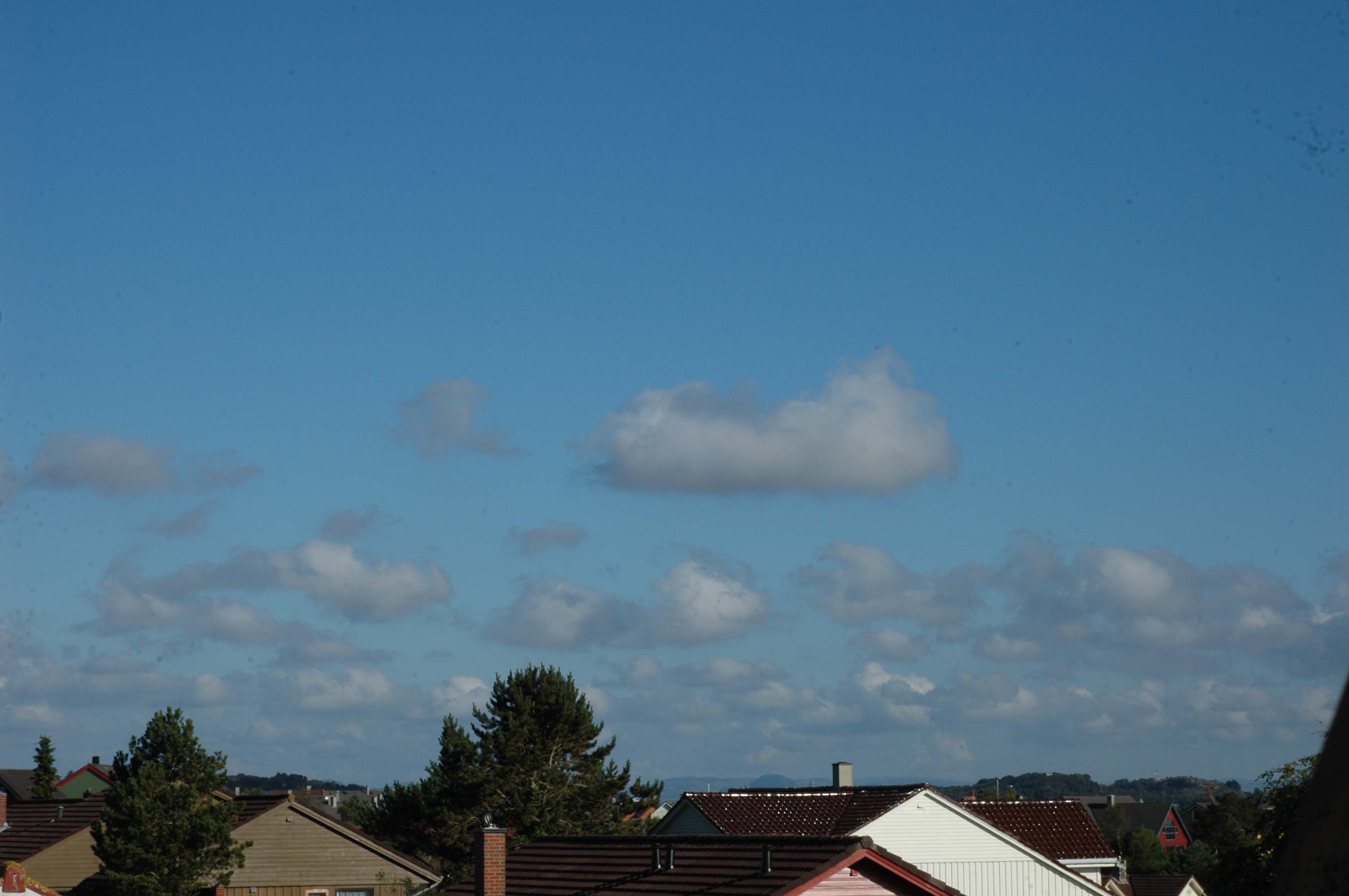

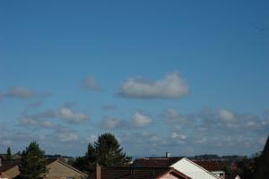

Killi Skrevet 3. august 2005 Forfatter Skrevet 3. august 2005 (endret) Her kommer bokstavlig talt 1000 kroners tipset!! Etter at situasjonen så håpløs ut leste jeg på nettet at Canon anbefaler å bruke stoffet Heptan (koster 32kr på apoteket) Jeg tok så mot til meg å bløtet opp en q-tips med heptan. Dermed sparte jeg 1000 kr i forhold til både sensor swab og service. Når jeg strøk så jeg hvordan heptanen fjernet fettet/babyoljen. Etterpå ble ccd brikken veldig bra i forhold til situasjonen. Skal legge til før og etter bilder. Se bort i fra rosa med støv i høyre hjørne på etter bildet, den forsvinner neste gang jeg renser. Bildene er i f22 for å provosere frem mest mulig støv. Endret 3. august 2005 av Killi
Killi Skrevet 3. august 2005 Forfatter Skrevet 3. august 2005 (endret) og etter bildet. Link til Canon: http://www.serviceproffen.no/rens.asp Endret 3. august 2005 av Killi
bigkay Skrevet 4. august 2005 Skrevet 4. august 2005 Siste bildet så jo veldig fint ut, la merke til at det var litt støv/olje øverst til høyre men det er jo ingenting iforhold til hvordan det var? Syntes babyolje/vann hørtes skummelt ut, ville nok heller rensa kameraet hos noen profesjonelle bigk
