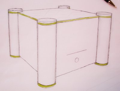

Jeg driver å bygger meg en HTPC og vil ha minst mulig støy fra denne.
Hvor store vifter trenger jeg?
Hvis det holder med passiv kjøling kan jeg lage dette i kobber da jeg har utstyr til dette (ref. CNC maskiner).
Min første tanke var å sette 60mm vifter i hvert tårn...2 inn og 2 ut.
Testa litt igår og det var ikke mye luft de CPU viftene flytta.
Alternativt setter jeg større vifter ett annet sted.
Kommer til å ha 2HDD og en slotin DVD i bunn.
Og HK på toppen.

For å si det slik så skal det bare være gjennomtrekk i kabinettet, så lenge du får til det og tempraturene holder seg runt romtemp så burde det gå greit.
Først må jeg bare si. Meget pent design.
Jeg ville tro at du kunne gått for passiv kjøling på den saken din. Den virker ganske romslig av seg, og da tror jeg du vil kunne slippe unna med passiv kjøling.
Om ikke, ville jeg gått for å sette inn en 120mm vifte bak, som voltes ned litt.
Har selv en Enermax 120 vifte, hvor man kan justere selv, og den lager så og si ingen lyd.
Eventuelt en eller to av disse
