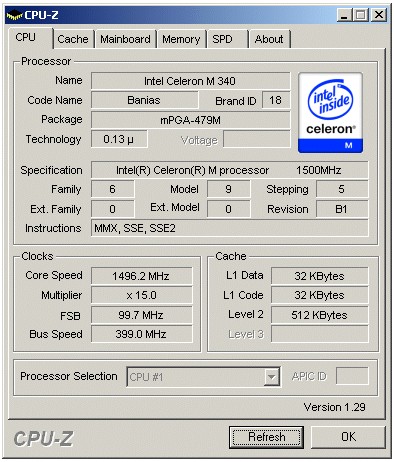

JVRG Skrevet 26. juli 2005 Skrevet 26. juli 2005 Ved oppstart startes automatisk et Throttle Setting program som er satt til 50% Throttling. Dette har muligens ingen effekt, siden Celeron M ikke har SpeedStep (hvis jeg har forstått det rett). Du har forstått det likt som meg iallefall. Men du kan jo laste ned CPU-Z og sjekke om den registrerer noe annet enn standard klokkehastighet. Target
elega Skrevet 26. juli 2005 Forfatter Skrevet 26. juli 2005 (endret) Men du kan jo laste ned CPU-Z og sjekke om den registrerer noe annet enn standard klokkehastighet. Takk for tipset, resultatet er i vedlegget, den kjører på 1.5GHz som forventet. Endret 26. juli 2005 av elega
sigen Skrevet 26. juli 2005 Skrevet 26. juli 2005 Da betyr det sikkert det samme i det andre programmet, at det kun måler klokkefrekvens, ikke det som brukes
JVRG Skrevet 26. juli 2005 Skrevet 26. juli 2005 (endret) Da betyr det sikkert det samme i det andre programmet, at det kun måler klokkefrekvens, ikke det som brukes Det betyr at prosessoren ikke klokker seg ned når den ikke er i bruk (Celeron M prosessorene har ikke denne muligheten som Pentium M har). Hvor mye av prosessoren som faktisk brukes finner man i taskmanager som følger med windows ("start --> kjør --> taskmgr" for de som ikke visste om programmet). Edit: CPU-Z viser den faktiske klokkefrekvensen til prosessoren. Om prosessoren finner på å klokke seg enten opp eller ned, så vil det i de fleste (om ikke alle) tilfeller oppdages. Target Endret 26. juli 2005 av Target-55

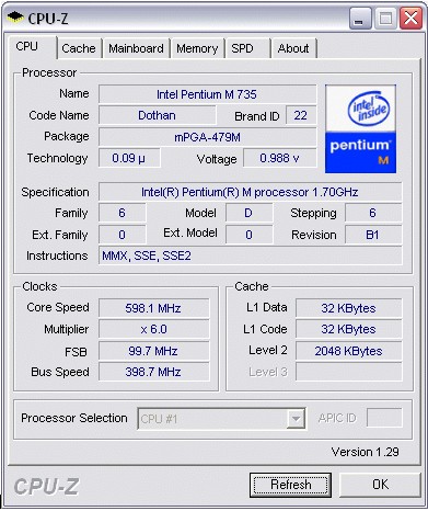

elega Skrevet 26. juli 2005 Forfatter Skrevet 26. juli 2005 (endret) CPU-Z viser den faktiske klokkefrekvensen til prosessoren. Om prosessoren finner på å klokke seg enten opp eller ned, så vil det i de fleste (om ikke alle) tilfeller oppdages. Du har nok rett i dette, jeg forsøkte CPU-Z på en annen bærbar med Pentium M, her viser den at CPUen har trottlet ned fra 1.7GHz til ca 0.6GHz (se under). Jeg kunne også se i CPU-Z at den trottlet opp igjen til 1.7GHz (uten å trykke på Refresh) da jeg satte Max performance i innstillinger. Endret 26. juli 2005 av elega
