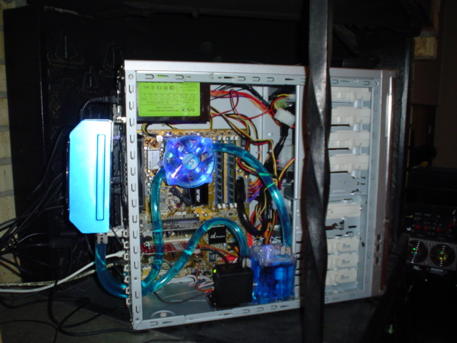

Hvordan ser din vannkjøling ut?
Har den orginale som følger med Gigabyte Galaxy 3D :)
Legger ved et bilde til så dere ser litt mer :)
PS har ikke ryddet opp i kabler enda :) så det ser litt rotete ut  :ermm:

Hvorfor står pc'en din inne i en peis?
Har post et bild før  fra  den rigg før men poster igjen :)
http://home.no/smy/bula/IMG_1008.JPG
pc spec på gamme riggen :
x800xt pe 600/600 1.5vgpu load 28c  17c ldle
a64 3500+ "winnie" 2750-2850mhz 1.8vcore 28-32c load  20-23 idle
5902116[/snapback]
Nå vil ikke jeg gå helt OT her, men er det den pumpa her du har? http://www.microplex.no/product.aspx?pid=J...VDC&mcat=14s266
Pumper den bra? Er den stillegående? Og hvordan kobler du til strøm? Molex-kontakt?
EDIT: Bruker du ikke x2 4400+ og x1900xt til å spille?? :ohmy:

Hva slags vanntemp og ropmtemp har du med de temeraturene? 32 grader load med 1,8V er bare så vidt jeg tror på om du har normal lufttemp, 20-22 grader!

jo men det bilde fra gamme rigg :) og normal romme temp for meg 15c +-
pump er alphacool med en eheim compakt 1000 pump går på 220v
her temp bevise husk at cpu temp er temp 1 på speedfan
Endret av lordsmygen

Slenger ut et bilde av mitt nye oppsett, og ja jeg vet det er rotete!
Bildet i 2240x1488 oppløsning.
5976845[/snapback]
Den minna meg egentlig litt om min egen :) . Men blir det ikke veldig mye vibrasjoner med pumpa stående rett på kabinettet uten noen demping? Det synes i hvert fall jeg...
Uansett, her er min:
Fint det, men som du sier ganske rotete, hvilke temps har du?
5977045[/snapback]
CPU: 30c idle, 38-39c load
GPU: 37c idle, 47c load
Lufttemp: ca 23,5c
sablabra: Har ikke merket noe til vibrasjoner fra pumpa, men nå har jeg skrud den fast til kabinettet da! Hvordan har du festa den?
Odd2k: Den pumpa funker utmerket, veldig fornøyd med den.
Hmm det der er vel cooltek pumpe/tank er det ikke? Hvordan har du klart å feste den, tror ikke den har noe hull for montering opprinnelig..
5978335[/snapback]
Jeg tok en 4mm tykk plexiplate som jeg skjærte til og borret hul i, så limte jeg den fast til tanken med epoxy.
Pumpa er helt grei den, men du må ha den oppå skumgummi eller noe lignende. Når jeg har den stående på gulvet feks. så vibrerer det mye. Foreløpig har jeg ikke festa pumpa mi, den ligger løst oppå noe "bobleplast" :p . Jeg ville defintivt IKKE gjort slik som Peterkj har gjort... Det gjelder for øvrig mer eller mindre alle pumper

Jeg har sett rundt litt i denne posten og interressen for vannkjøling blir stadig større og på jakten etter mer "vannkjøling-visdom" kommer det en del spørsmål.
Her er noen av dem: Noen har ganske tynne kabler i vannkjølingen mens andre har noen svære feite noen. Hva er best av disse og hva er det som får folk til å velge forskjellig? Er det noen forskjell kjølemessig?
EDIT: Hvordan vet man hvilke kabler/slanger som passer på de forskjellige vannblokkene?
Endret av Slettet-XHLacM
Det er minimal forskjell kjølemessig, og den forskjellen er et indirekte resultat av flow i så fall. Mindre slangedimensjon reduserer faktisk ikke flow veldig mye såvidt jeg vet, men det vil øke mottrykket i kretsen og legge ekstra press på pumpa.
Blokkene har forskjellige gjengedimensjoner, dette er dimensjon på der niplene skrus inn. Så kommer dimensjon utenpå niplene, som slett ikke trenger å være lik gjengedimensjon. Pass på at indre diameter på slangen er lik det niplen er beregnet til å brukes med, dette bør stå spesifisert på produktinformasjon.
Denne blokka har for eksempel 1/8" på gjengene. Skal du bruke 3/8" slange så bruker du en 1/8"-3/8" nippel.
edit: Sablabra, hva mener du med at du ikke ville festa pumpa sånn som Peterkj har gjort? Er det vibrasjon du tenker på, eller? Må vel gå an å fikse noe med gummi i så fall. :hmm:
Endret av odd2k
5979150[/snapback]
Jeg tenker på vibrasjoner ja. Men det går vel kanskje ann å fikse noe gummiringer eller lignende :)
Et kjapt spørsmål. Skal vanntanken fylles mekkfull...ser at på bildene her, noen har dem fylle og andre har ca fylt opp til 1-1,5cm fra toppen..Min er smekk full nemlig, og den har begynt å lekke litt..
