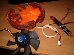

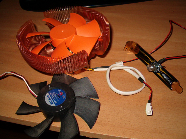

Re-Offender Skrevet 12. juli 2005 Skrevet 12. juli 2005 (endret) Moddet akkurat min Zalmankjøler med ny stillegående thermaltake 120mm vifte. Den orginale viften er av god kvalitet, men er ikke spesielt støysvak! Resultatet ble veldig bra, kjøler bedre og gir mye mindre støy Kortet også ned ledningene til thermaltake viften Endret 12. juli 2005 av ArcticOC

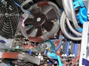

andreg Skrevet 2. august 2005 Skrevet 2. august 2005 (endret) Byttet ut viften på min Zalman 7700-AlCu for en stund siden med en Papst 26 dB vifte fordi jeg syntes orginalvifta støyer for mye. Fikk ideen etter å ha sett denne tråden på SPCR forumet. Har også sett at det er flere på SPCR forumet som klager på viftene til Zalman. Kritikken ser ut til å gå på at de ikke alltid er skikkelig balansert, og dermed skaper en del støy. Har selv to 7700-AlCu kjølere, og det er akkurat samme bråket på begge to. De fungerer greit når jeg kjører dem under 1200rpm (koblet til en Zalman ZM-MFC1 viftestyring og med turtallsavlesning på hovedkortet), men over det bråker de mere enn jeg takler. Edit: La til bilde. Endret 2. august 2005 av andreg

andreg Skrevet 2. august 2005 Skrevet 2. august 2005 Var en grei sak å bytte vifte synes jeg, og det er til tross for at jeg ikke er den mest praktisk anlagte i verden. Jeg gjorde mye det samme som er beskrevet her. Papst viften må borres på undersiden av selve viften, men det er ikke noe problem sålenge man er forsiktig med å ikke borre for langt. Med 26dB viften har jeg mine tvil på at ytelsen er forbedret. Støynivået er imidlertid redusert, så formålet mitt med modifiseringen er oppnådd. Har tenkt på å teste med en Papst 32dB vifte jeg har liggende også, men har ikke giddet ettersom den ikke har turtallsavlesning...
meeg Skrevet 2. august 2005 Skrevet 2. august 2005 Edit: La til bilde. Teller 5 vifter på det lille bildet du la ved. Rart at du hører 7700 viften, eller i hele tatt kan høre deg selv tenke. Sorry for off topic
andreg Skrevet 2. august 2005 Skrevet 2. august 2005 Ser ikke noe problem med å ha flere vifter sålenge de er stillegående nok. Er totalt 6 vifter i kabinettet mitt, de 5 som kan sees på bildet + 1 vifte i fronten. Bortsett fra den i PSU'en (en OCZ modstream med 12cm vifte) er alle koblet til Zalman ZM-MFC1 viftestyringen jeg nevnte tidligere, og er satt ned til et veldig behagelig lydnivå (iallefall i mine ører). WD disken er den største støykilden i maskinen min faktisk...
