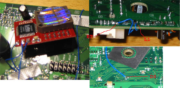

[email protected] Skrevet 11. juli 2005 Skrevet 11. juli 2005 Hei, Jeg er helt nybegynner på dette med modchips, og har kjøpt en Aladdin extreme fra nordicimport.com. Installasjonsveiledningen er noe rotete og vanskelig å lese, og jeg er usikker på om jeg har gjort det riktig. Dette er forsøkt: Pinnene er loddet inn som vist på bildet, de som ikke er på bildet er klippet vekk. Jeg har loddet på BT og L1 som vist på http://www.nordicimport.com/mod/, og D0 på 5 loddepunkt fra topp.... Når X-box starter opp, så starter den opp helt normalt, ingen forskjell med unntak av at hvis jeg holder on/off inne i mer enn 1 sek, så starter den opp 2 ganger. Jeg har forsøkt å lodde D0 fra Motherboard til GND. Da starter boksen ikke opp i det hele tatt. Lampa i front blinker rødt/grønt, og den henger.....skjer ikke noe på skjermen. Skjønner ikke hva jeg har jort feil. Jeg er ganske sikker på at jeg har en 1.4 XBOX. Håper på svar. Mvh Baard

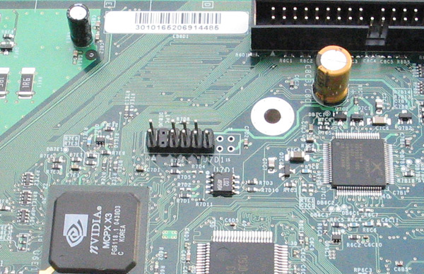

[email protected] Skrevet 11. juli 2005 Forfatter Skrevet 11. juli 2005 Takk for raskt svar. Jeg har tatt bilder. Det er ikke så lett å få de bra med et vanlig kamera, men jeg regner med at du ser det du trenger. Håper feilen er enkel å utbedre. Jeg har funnet ut at boksen er en 1.4 ved å måle om pinne 2 på mod-chip connectoren går til jord, det gjør den....... Fortsatt fin kveld... Baard
Chaqwa Skrevet 11. juli 2005 Skrevet 11. juli 2005 Blinker xboxen? Hvis den blinker grønt og rødt, er D0 OK, men du må sjekke loddingen til LPCen....
EssspeN Skrevet 11. juli 2005 Skrevet 11. juli 2005 Ja støtter spidy på den. Resten ser riktig ut ivertfall
[email protected] Skrevet 11. juli 2005 Forfatter Skrevet 11. juli 2005 Takk for hjelpen! Det funker nå, loddet ut pinnene igjen og monterte de inn på nytt. brukte litt mer varme på bolten for å få loddetinnet skikelig nedi hullene. TAKK TAKK!
