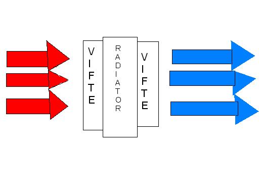

Lurer da på om man kan bruke samme prinsippet på en radiator; Med en vifte som blåser luft på radiatoren (som standard for nesten alle oppsett), men også en vifte på den andre siden, som blåser luft vekk fra radiatoren.
Da kan man vel skru turtallet på viftene grådig ned, slik at de lager betraktelig lite med lyd? Snakk om 120mm-vifter.
Bilde: Vet ikke om det er ritkig illustrert med varm luft inn, og kald luft ut. Burde vel vært motsatt?
Uten å være noe i nærheten av ekspert, så er vel det korte og enkle svaret ja! Det med lydnivået kan være litt tricky skjønt. Dersom du har fire vifter med angitt støynivå 26db f.eks. så vil ikke lydnivået ligge på 26db, men ca. 32/33db. Man vil likevel kunne komme under 26db ved å kjøre med lavere voltage, men det er kanskje ikke så mye å hente som man i utgangspunktet skulle tro..
