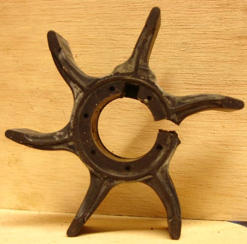

Da var feilen lokalisert! Det var impeleren som var røket gitt. (se vedlagte bilde)

lure på åssen den plutslig knakk

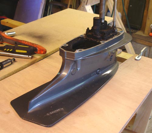

Nei det var ikke vanskelig, men ta tiden til hjelp. Det som tok mest tid faktisk var å finne 12mm fastnøkkelen min. Måtte ut å kjøpe en ny :whistle:
Laget meg så en plate til å sette undervannshuset på slik at det var lettere å jobbe. Impeller var desverre ikke på lager men får den før helgen. Regner med at montering skal gå like greit om ikke greiere, for nå vet jeg hvordan dette fungerer.
