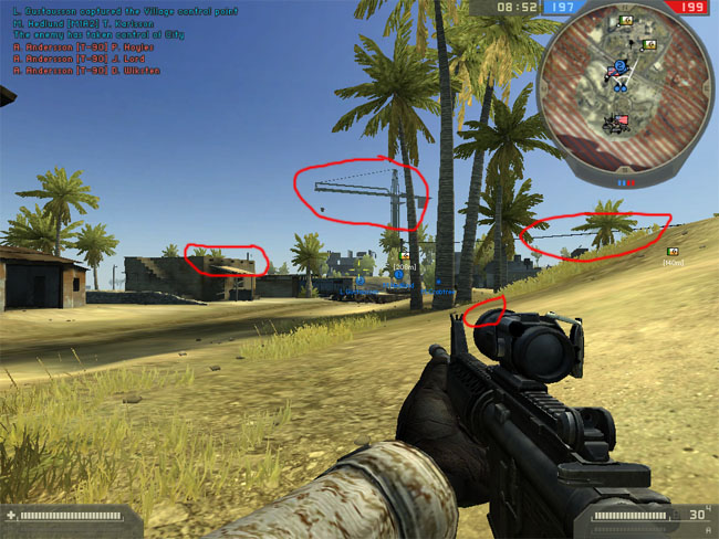

E.T Skrevet 29. juni 2005 Skrevet 29. juni 2005 Har i det siste opplevd at mitt MSI 6600GT lager en plagsom "hakkete" grafikk i landskap, ledninger, trapper, hustak osv i spill. Er litt vanskelig å forklare, men har lagt med skjermbilde fra BF2. Når jeg beveger meg i spillet, beveger "hakkene" seg, og er utrolig plagsomme og distraherende. Det fins mye verre tilfeller en dette. Jeg har prøvd å stille inn i spillene (Wow, bf2, CS osv) på alle mulige instillinger. samme med driverinstillingene, men ingenting hjelper. Har reinstallert spill og drivere, og tilogmed reformatert PCen. Er det noen som kan hjelpe? vurderer å sende det inn, men da sitter jeg jo uten noen Pc å spillepå i det hele tatt

kewell79 Skrevet 29. juni 2005 Skrevet 29. juni 2005 det kalles jaggies. du må sette på antialiasing, 2x eller 4x default står den off på nvidia driverene, og det krever større kraft fra maskinen din
Skagen Skrevet 29. juni 2005 Skrevet 29. juni 2005 (endret) Som sagt, dette er ikke et problem med hverken grafikkortet eller spillet, men en normal ting som skjer ved lav oppløsning da det er begrenset med antal punkter (firkanter) grafikkortet har til rådighet til å kunne tegne med. Når det er få punkter (lav opløsning) blir skrå-kanter firkantete og hakkete. En måte å fikse dette er å øke oppløsningen slik at grafikkortet har flere punkter å tegne med slik at den mere korrekt kan tegne en mindre hakkete skrå-kant. En annen metode er AntiAlising som lurer øyet ditt ved å bare smøre ut kantene. Begge alternativene vil kreve mere av grafikkortet og systemet ditt, så forvent litt tap av ytelse om du setter på f.eks 4xAA (AntiAlising) eller skrur opp oppløsningen til f.eks 1024x768 eller 1280x960. Forøvrig er AntiAlising og jagging (hakkete kanter) bedre forklart i denne tråden, om du scroller litt nedover i tråden. Edit: Fant mere nyttig om AntiAlising her. Ta en titt, og lykke til Endret 29. juni 2005 av skag1
E.T Skrevet 29. juni 2005 Forfatter Skrevet 29. juni 2005 (endret) samme skjer med høyeste oppløsning og full AA på. Det "flimrer" også i bakken npr jeg beveger meg i spillet. Kan dessverre ikke ta screenshot, siden det beveger seg hele tiden. Små "bølger" med flimmer beveger seg over landskapet =/ Jeg vet forresten hva høyere oppløsning og AA gjør, men takk for hjelpen uansett Som nevnt i første post er det prøvd med ale mulige forskjellige instilinger til både skjermkort og drivere. Har nå prøvd med omega + eldre drivere, men ingenting ser ut til å hjelpe. Samme "flimmeret" og Jaggingproblemer =/ Endret 29. juni 2005 av E.T
