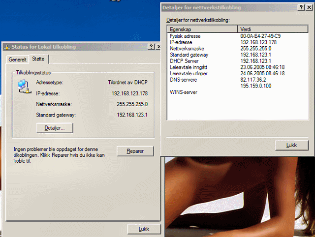

Har du prøvd å høyreklikke på lokal/trådløs tilkobling, klikke status, så støtte og detaljer (se bilde)?
