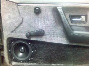

HJELP! hadde treng tet lite tips her
har blitt ferdig med å montere seas elementen i døra nå. Har laget hull å støppt rundt me glassfiber ittepå for å forsterka det skikeligt. Blei ganske bra, men så oppdaga eg et lite problem. det e litt ujevn overflate rundt det eina elemente. så det e ikkje heilt tett rundt elemente :( Nogen så har tips te ke eg kan bruka for å få tetta hulle skikeligt? Prøvde med silikon det funka heilt sikkert, men blei for synligt. Såg styggt ut så eg reiv det av igjen.

Klin på litt blacktite fra Loctite, smør på svineriet àla sjokade på brødskiva. La stå og tørke og du har ei knallfin gummipakning. Lett å ta av om du blemmer første gangen også, samt at evt rester pirkes enkelt av. Blir som litt seigt viskelær.
Det høres bra ut :) rekne me at fargen på det e svart og ut fra navne ;)
