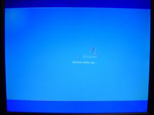

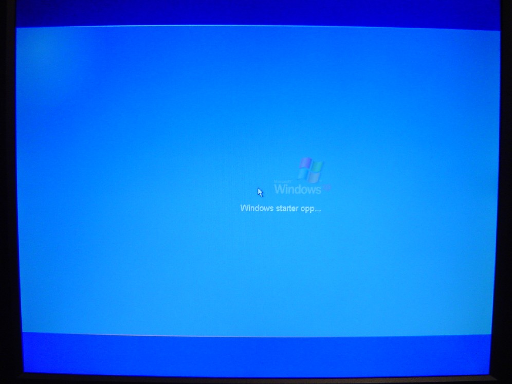

Ja! Endeleg er det ikkje berre ein blå skjerm som var før (vist på bilete over).
Men no har xp logoen og beskjeden "Windows starter opp..." dukka fram. Men lenger kjem den seg ikkje, der stopper den opp. Eg legger ved eit bilete.
Seier dette dokke litt meir? :)
Svar gjerne på spørsmået eg stilte i forrige innlegg.
