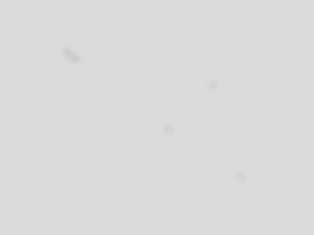

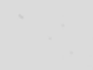

JKKLstudio Skrevet 8. juni 2005 Skrevet 8. juni 2005 (endret) Ta et bilde mot en nøytral hvit(grå) bakgrunn, still uskarpt, undereksp. med en blender. Gjør det samme med et annet objektiv mot samme bakgrunn. Er flekkene på samme sted, er det støv på "brikka". Det er ikke til unngå, når du skifter objektiv. Ikke blås med munn, men bruk "luft på boks" (forsiktig, det er flytende). Men er det på innersiden av objektivet, Ja, da koster det pæng!!! Endret 8. juni 2005 av xST©NE2005
