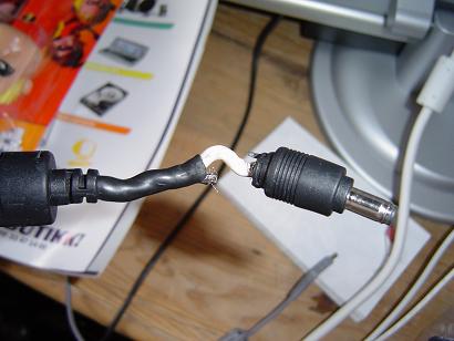

Har fått i oppdrag å se om jeg kan få fikset en lader til en HP zv5112EA. Noen som vet om det er mulig å få byttet bare ledningen. Eller må de kjøpe en helt ny lader?
Har lagt ved et bilde. Ikke spør meg om hvordan de har klart det, det vet dem ikke selv en gang.
Jeg ville ha forsøkt å fikse det. Hvis pluggen har noe slags standard dimensjoner ville jeg kjøpt en plugg på Clas Ohlson og loddet på ledningen.
Hvis ikke pluggen er standard, ville jeg kuttet opp og vrengt av plasten på den gamle pluggen, og sett om det var mulig å lodde ledingen på på nytt. Alle plastrester og gamle lednings biter må fjernes. Ledningsendene på kabelen må naturligvis avisoleres pent og i riktig lengde, og man må være påpasselig med polariteten (pluss og minus), slik at ledingsførselen blir helt som før. Pluggen stabiliseres med smeltelim eller epoxy lim, til erstatning for den gamle plasten.
