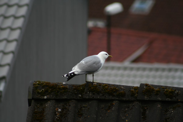

steira Skrevet 24. mai 2005 Skrevet 24. mai 2005 Bildet er tatt med 75-300 mm canon linse på 300 mm zoom, Avstand ca 30 meter(meget elendig optikk) Canon 75-300 III f4.0-5.6 USM Men sånn blir det når ikke kontantene strekker til. Kritikk !!
steinrr Skrevet 24. mai 2005 Skrevet 24. mai 2005 - Mørkt - Litt uskarp fugl - Rotete bakgrunn (for lite blur) - Motivet er feil vei - Fuglen for liten - bildet burde vært croppet mer Beklager all kritikk, men jeg synes egentlig ikke bildet var noe særlig. Det har kanskje noe med at jeg nettopp hadde vært inne og kikket på denne: http://www.foto.no/cgi-bin/bilder/vis_foto...93&serieid=8377
LazySod Skrevet 24. mai 2005 Skrevet 24. mai 2005 Her nytter det ikke å skylde på optikken. For det første: Det går an å komme adskillig nærmere en måke enn 30 meter. Du nevnte ikke noe om lukkertid eller bruk av stativ. Om du har fotografert håndholdt på for lang lukkertid (ca. 1/300 s ved 300mm brennvidde og 35mm film eller "full frame"), må du regne med uskarphet p.g.a. ustødighet, og da hjelper det ikke om optikken er aldri så sylskarp. Plasseringen av motivet i skjæringspunktet mellom flere tak med ulik farge virker også forstyrrende. Og ellers er jeg enig med "steinrr".

_Adler_ Skrevet 28. mai 2005 Skrevet 28. mai 2005 Nja vil ikke si at bildet ble så bra. Det er forresten en fiskemåke, om noen lurer. Syns det var mye unødvendig rundt fiskemåken. Det er et bra bilde hvis du vil dokumentere at du har sett fiskemåke, men noe annet er er det ikke. Som sag, hadde vært bedre om den så mot deg, og ikke vekk fra deg. Har redigert litt og syns det ble bedre. Bildet ble litt lite, men det er bare for å vise. Ble det bedre nå?
