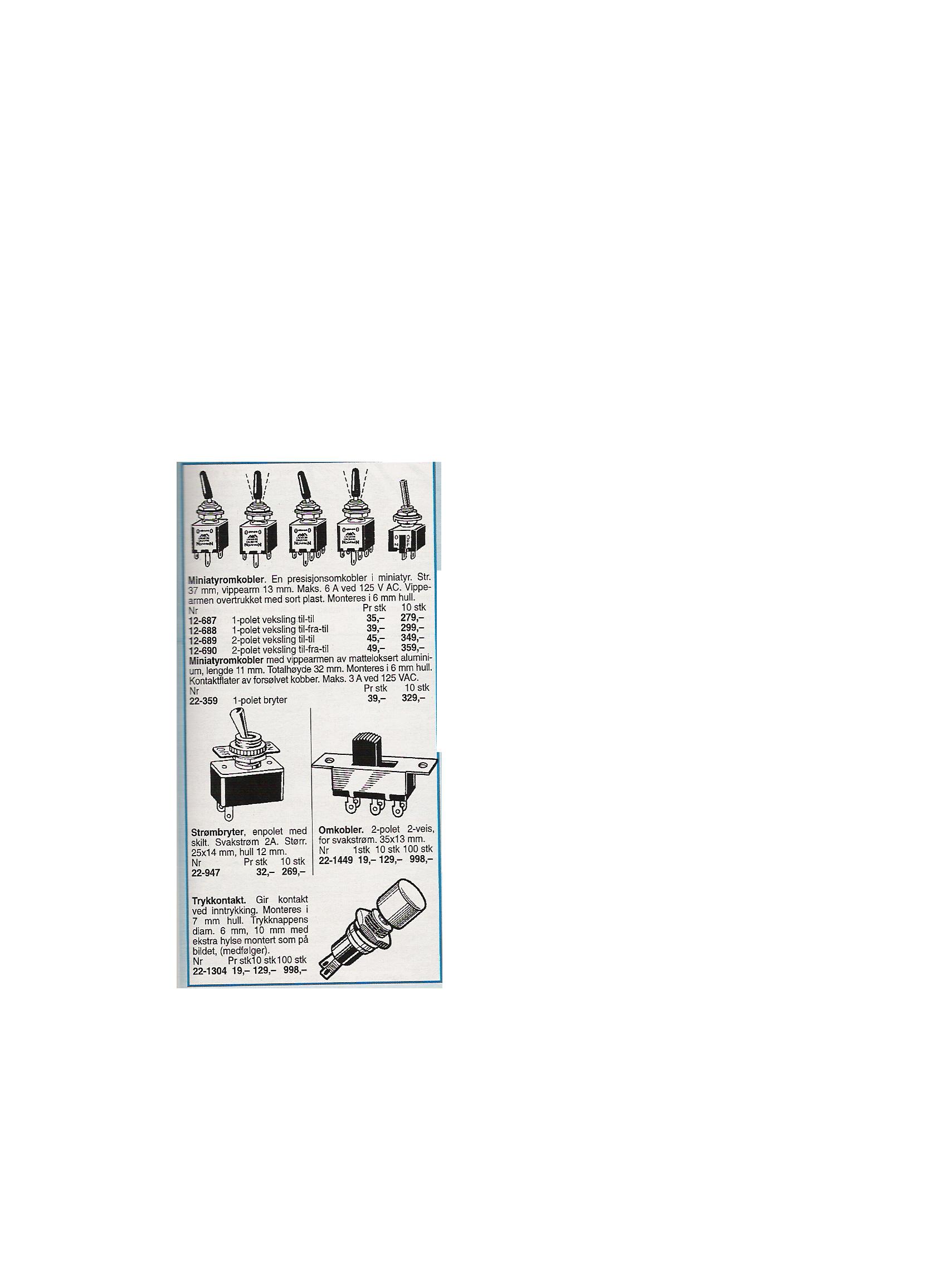

sindre2 Skrevet 31. mai 2005 Forfatter Skrevet 31. mai 2005 Se denne under elektronikk- svakstrøm-lavvoltsbrytere- selges ikke i Norge
Kvakko Skrevet 31. mai 2005 Skrevet 31. mai 2005 Jeg vil tippe at den fungerer, ja. Må uansett huske på én ting: Om du setter denne bryteren på ON vil signalet til encoderen være konstant. Dette betyr at når du setter den på ON vil dette ha samme effekt som å holde en knapp på tastaturet nede uten å gi slipp på den. Så vidt jeg forsto skulle dette brukes til en flysimulator og der er det vel lagt opp slik at ingen av/på kommandoer er avhengige av at taster holdes inne. Du bruker gjerne én tast for å aktivere X, og den samme tasten for å deaktivere X. Med den bryteren må du sannsynligvis sette den til ON for å aktivere X, og vippe den ned til OFF og opp til ON igjen for å deaktivere X.

Kvakko Skrevet 5. juni 2005 Skrevet 5. juni 2005 Nå skal jeg ikke garantere for at dette er riktig, men jeg tror ingen av disse passer til ditt bruk. Disse bryterne ser ut til enten å være AV/PÅ, PÅ/PÅ eller PÅ/AV/PÅ. Det du trenger er en AV/PÅ/AV-bryter, dvs. omtrent som 12-688 bare motsatt. Det vil vel også fungere om bryteren har posisjonene PÅ/PÅ/PÅ, PÅ/PÅ/AV eller AV/PÅ/PÅ. Det viktigste er altså at den midterste posisjonen er PÅ, for man kan alltids la vær å koble til de andre PÅ'ene. Ble mye AV/PÅ her.
sindre2 Skrevet 6. juni 2005 Forfatter Skrevet 6. juni 2005 Hva med 22-1304? Skal lete litt mer først så får jeg se om jeg finner noe som er bedre egnet.
Kvakko Skrevet 6. juni 2005 Skrevet 6. juni 2005 Jo, jeg tror nok at 22-1304 vil fungere så lenge den ikke er av typen som forblir inntrykket når du trykker på den, men jeg tenkte vel at de andre bryterene var mer i stil med flight-sim opplegget du har på gang.
