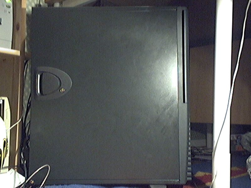

krist2 Skrevet 21. mai 2005 Skrevet 21. mai 2005 Hei, tenkte jeg skulle lage hull til ekstra vifte i min Chieftec Dragon sidedør, det jeg lurte på er da: Hvor på døra burde jeg lage hullet, bør det være flere enn en? Er det borrmaskin med en sånn "hullager" man bruker? Hvilken størrelse på viften bør jeg ha, 80x80 eller 120x120? Hvilken vei bør viften(e) blåse? Jeg har fra før en vifte i front som suger inn, og to bak som blåser ut. Er vifter i toppen i kabinettet noen vits? Skal disse i såfall suge eller blåse? Vedlagt følger bilde, hvis dere orker så må dere gjerne laste ned og tegne på det slik dere mener jeg burde gjøre det, og laste det opp igjen her. Takker for svar
aspyr Skrevet 21. mai 2005 Skrevet 21. mai 2005 (endret) Jeg ville nok plassert en 120mm vifte sånn som dette, blåsende innover på cpu (den er vel omtrent inntenfor der er den ikke?) edit: glemte bilde Endret 21. mai 2005 av aspyr

Moltrez Skrevet 21. mai 2005 Skrevet 21. mai 2005 På mitt Chieftec kabinett, plasserte jeg en 120mm vifte nede til venstre på sidedøren. (Kald luft nede i kabinettet er alltid positivt, pluss den gir kald luft til skjermkort og chipset kjøleren min) Du kan jo gjøre som aspyr viser på bildet, samt at du lager en trakt som går fra viften til CPU kjøleren.

oyvjak Skrevet 23. mai 2005 Skrevet 23. mai 2005 Her er mine forslag: - Rett over CPU - Ja, sørg for at den tåler metall. Det gjorde ikke min. Måtte fullføre med Dremel. - 120mm seff - Inn på CPU, evt også en trakt, som tidligere foreslått. Luftfilter er heller ikke å forakte.
krist2 Skrevet 23. mai 2005 Forfatter Skrevet 23. mai 2005 problemet med rett over CPU er at håndtaket er i veien, så må bli litt under
oyvjak Skrevet 24. mai 2005 Skrevet 24. mai 2005 problemet med rett over CPU er at håndtaket er i veien, så må bli litt under Prøv å sett vifta på skrå, slik at hjørnene peker opp og ned, hvis du skjønner. På den måten unngikk jeg håndtaket. Var riktignok en 80mm, og CPUen er sikkert ikke på akkurat samme sted på alle HK.
