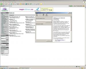

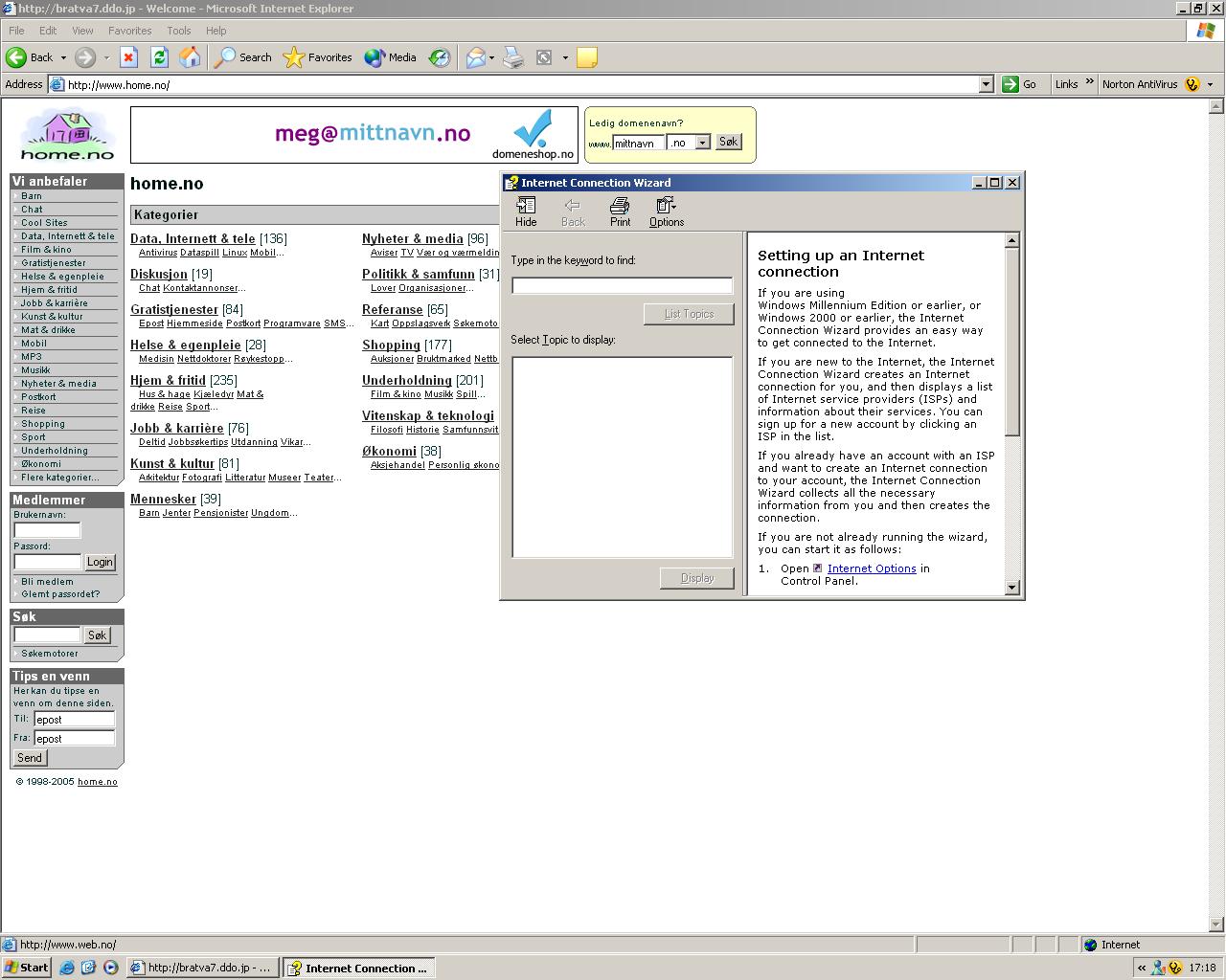

Wooho Skrevet 12. juni 2005 Skrevet 12. juni 2005 (endret) Har Telenor og har akkurat det samme Modemet/Routeren og har ikke de samme problemene. Du kan jo sjekke om du ikke har (på en vis) klart å blokere disse adressene. Har du brannmur på? EDIT: shit ser at du har brannmur. Det eneste problemet jeg har er hvis jeg skal innom www.home.no. Jeg kommer inn på siden men får bare en slik pop up (hvis jeg kaller det) som av og til kan være litt plagsom. Noen som vet åssen man slår dette av? Har ikke hatt problemer med dette før men fant det ut i går tilfeldigvis kunn på denne siden. Endret 12. juni 2005 av Wooho
