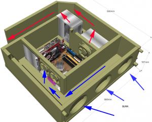

RulleRimfrost Skrevet 14. mai 2005 Skrevet 14. mai 2005 Sitter her å leker med SketchUp. Har i dag et H600B med 5 kabinettvifter, rett ved senga. Godt støydempet med gummiforinger, matter og viftekontroller. Men hører fortsatt suset, særlig etter mitt beste kjøp noensinne. 6800le på billigsalg.... Tanken er å mekke et 18-20 mm MDF kab under bordet med bare essensiell HW. Tenkte å plassere Nec 3500'en og viftestyringen i et eksternt kabinett oppå bordet. Er etter litt plassering frem å tilbake kommet til noe ala dette. Noen der ute som har forsøkt å bygge i MDF ? Tenkte på støykarakter (bruker et litt avansert lydfelleprinsipp) og kanskje airflow i kanaler med rette hjørner.
sigen Skrevet 15. mai 2005 Skrevet 15. mai 2005 Ser bra ut det, men hva med å sette inn-viftene på den andre siden, sånn at de blåser rett mot hk, så slipper du de to andre viftene som står der? (hvis du legger ut SketchUp-fila, så kan jeg vise deg hva jeg mener)
RulleRimfrost Skrevet 15. mai 2005 Forfatter Skrevet 15. mai 2005 Tenkte å sette dem så langt inn som mulig, slik at de gir minst mulig lyd. Spørs vel bare litt om 2 x 80 mm flytter nok luft, siden det må ligge et hybelkaninfilter i bunn ... 3,5 mb SketchUp-fil
SacrefiZer Skrevet 15. mai 2005 Skrevet 15. mai 2005 Jeg prøvde å endre det i SketchUp, men jeg er ikke verdensmester fant jeg ut Men det jeg ville ha gjort er: 1. Enten tatt vekk de to vitene som er over printerporten og nettverket der og samme med den plata nedenfor Skjermkortet og satt to 120mm vifter på den sia der, så de var de som blåste innover på hovedkortet. Da kan du ta 120mm vifter med lys elns. og sette noen griller forran. F.eks. Blå vifter og sølv grill. 2. Om du vil ha det slik som det er så tror jeg det vil hjelp litt med å sette noen avrunnede klosser i hjørnene så lufta endrer retning og ikke slår seg rett tibake. Og kanskje sette en skrå plate på nedsiden så du får lufta til å flytte seg til der hovedkortet er. BTW. Jævlig stilig prosjekt! Får vi en Worklog av det? Mvh. SacrefiZer

RulleRimfrost Skrevet 15. mai 2005 Forfatter Skrevet 15. mai 2005 (endret) Joa. Men selve kassa skal egentlig bare være ute av syne. Problemet om jeg plasserer vifter i bunnen er at da vil ikke lydfellen ha noen funksjon ... (Turkis skal likson symbolisere dempematter) Slik som dette så vil de to inn-viftene dra luft over CPU, RAM, Nortbrigde og tilogmed hjelpe den pinglete GPU-kjøleren på skjermkortet (som egenlig er et Gainward 6800le). Min F/S 350W PSU skal liksom dra ut varmen som samler seg i toppen av kabinettet, og mine to Barracuda-disker får klare seg som best de kan.... Lokket oppå skal også være den tjukkeste MDF-plata jeg finner. Dejna en liten modell av enheten oppå bordet også Ser mange har bygget av furu siden det er greiest å bearbeide på egenhånd. Siden jeg bor midt i Oslo uten tilgang til verksted/garasje blir det allikevel den lokale snekkersjappa som må sage det. Begynner jeg å snekre i stua er jeg singel før jeg får sagt laserled. Av samme grunn er det nok tvilsomt med worklog og greier ... Spørs vel om jeg i det hele tatt gjennomfører. Endret 15. mai 2005 av RulleRimfrost
