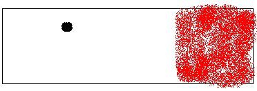

Ivan Drago Skrevet 1. mai 2005 Skrevet 1. mai 2005 (endret) Har en Linksys WRT54G router som ikke har rekkevidde i hele huset. Er derfor på utkikk etter en løsning som gjør at jeg kan utvide den trådløse dekningen. Dette gjelder en bestemt ende av huset, så jeg tror nok en slags wlan bridge hadde gjort susen, eller ? Har dere noen anbefaling om hva jeg bør kjøpe ? Bør helst være en enkel løsning. Se på vedlagt bilde, svart prikk er routerplassering, rødt felt er område uten dekning. Endret 6. mai 2005 av Ivan Drago

Ivan Drago Skrevet 6. mai 2005 Forfatter Skrevet 6. mai 2005 Nå kan du sikkert bare bruke en modifisert firmware, og kan bumpe opp signalstyrken 9db, det kan hende det er nok. (Det er kun v2.2 som støtter høyere enn 84w uten å "lekke", v3.0 forsovet også men nesten ingen av de modifiserte firmwarene støtter denne) Eller å bytte ut leketøysantennene og få +6db på denne måten, eller begge deler. Da kan du ligge på en +15db iforhold til en vanlig og man skal ha et stort hus for at det ikke skal rekke. Når du nevner v2.2 og v3.0, snakker du da om hardware versjon eller original firmware versjon ? Har du (eller noen andre) tips om hvilken antenne jeg bør montere på WRT54G ? Bør jeg da kjøpe 2 stk ? Det ytterste punktet hvor jeg trenger dekning ligger ca 10 m fra der hvor jeg allerede har dekning. Inkl vegger. Det er mulig at jeg får dekning i hele huset dersom jeg hadde montert routeren midt på, men desverre er det upraktisk mtp telefonlinjer osv. Se på vedlagt bilde for routerplassering og område uten dekning. Vegger og rom er ikke tatt med.
