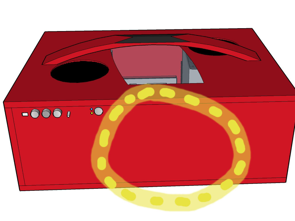

Siden fronten på kabinettet kommer til å bli litt kjedelig og litt for plain med bare den rødfargen, har jeg nemlig tenkt til å spraye en litt diskré logo/ikon/symbol på fronten av PCen (se vedlagt bilde for hvor den skal sitte hen). Sannsynligvis blir den sprayet i en rød farge (litt lysere enn resten av kabinettet).
Men problemet er at jeg ikke vet hva slags logo jeg skal bruke, noen idéer ang. det?
Alle forslag mottas med takknemlighet. Thx :thumbup:
[Edit:]Glemte selvfølgelig å legge ved bildet...
Endret av mr1989
Hadde du hatt en logo til prosjektet kunne du sprayet den på, men siden du ikke har verken logo eller navn, så går jo ikke det :hmm:
