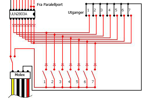

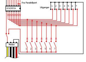

Ben-o Skrevet 13. april 2005 Forfatter Skrevet 13. april 2005 (endret) Har laget en liten krets.. Ser den fin ut tror dere ? Edit: som dere ser har jeg en bryter (til-til) for å kunne velge mellom å styre den med software eller med on/off knapper. Endret 13. april 2005 av BenjBøgw
