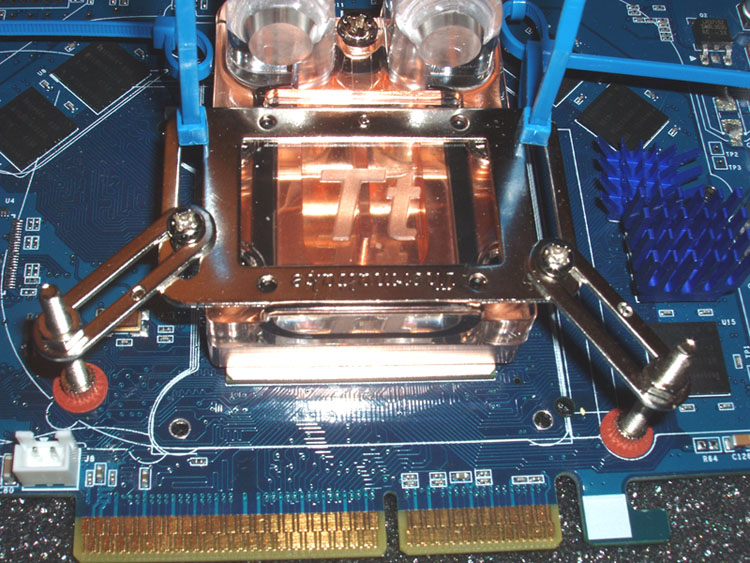

tørrfisk Skrevet 8. april 2005 Skrevet 8. april 2005 Jeg klarer ikke å få min vannblokk til å sitte ordentlig fast på skjermkortet. Har strammet stripsene så hardt at den er blitt dratt bort fra skruene så den så vidt dekker kjernen! Har brukt artic silver 5, må man bruke termisk lim? Kan få blokken til å gli ved å dytte med fingeren på den. Noen Ideer?
herpel Skrevet 8. april 2005 Skrevet 8. april 2005 Jeg har akkurat installert mitt bigwater sett med aquarius II blokken. Jeg har et Gainward 6800 GT GS kort og der passet ikke hullene rundt blokka med de skruene som fulgte med. Var litt frustrert en periode. Det viste seg at hullene som er på kortet der gpu kjøleren satt er mindre enn de hullene der RAM kjøleblokka satt. Fikk da festet vannblokka med de medfølgende skruene kun i nedre del, og da løfter blokka seg opp i øvre kant. Fikset det problemet med små strips. Blokka sitter som fy nå, men ser jo litt 'jalla' ut... Noen andre hadde det samme problemet, men han brukte en skrue til å lage gjenger i kortet. Skal prøve å få tak i det, men inntil videre får stripsene sitte
tørrfisk Skrevet 8. april 2005 Forfatter Skrevet 8. april 2005 Jeg har brukt strips og de er stramme og små. Men jeg kan likevel bevege blokka. Har jeg hatt for mye kjølepasta? Hvor lang tid skal det ta før kjølepastaen tørker?
herpel Skrevet 8. april 2005 Skrevet 8. april 2005 Jeg har fikset det slik at de 2 medfølgende jernstengene går på skrå nedover og er festet på skruene. Så har jeg brukt strips på begge sidene som strekker seg på skrå oppover, strammet de hardt. Deretter har jeg satt sammen en haug av strips som går over plexiglasset ved nippleneog ned på undersiden av kortet. La på noen ekstra sammenkoblede strips som ligger i en bue ned bak der vannet går ned til blokka, bak de kanalene som står opp fra blokka. Vanskelig forklart, men håper du skjønner? Hadde samme problem som deg til å begynne med, blokka ville ikke sitte ordentlig, men etter mye prøving og feiling om hvordan stripsene skulle sitte så satt den til slutt. Tar jeg i kan jeg også bevege litt på blokka, men tror at så lenge den sitter flatt på gpu'en så er det greit. Ingen som skal bevege på den under bruk uansett Pastaen tørker aldri, men etter noen timers bruk så blir den tykkere og seigere. Leste litt om det på artic silvers hjemmesider. Pastaen skal jo bare fylle opp de mikroskopiske ujevnhetene i blokka og på gpu'en. Et tynt og fint lag er nok. Håper du får det til!
tørrfisk Skrevet 8. april 2005 Forfatter Skrevet 8. april 2005 Må blokka dekke hele den blanke firkanten rundt kjernen? (utenfor det grønne partiet)
tørrfisk Skrevet 8. april 2005 Forfatter Skrevet 8. april 2005 Sånn ser det ut. Som dere ser dekker den ikke den firkanten jeg nevnte.
