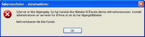

danielsn Skrevet 2. april 2005 Skrevet 2. april 2005 Det første jeg trenger hjelp til er å få "låv" til å komme inn på den andre dataen min... se bilde under... Hvordan ordner jeg det? Serveren kjører Windows me.

danielsn Skrevet 2. april 2005 Forfatter Skrevet 2. april 2005 Oky nå trenger jeg litt hjelp igjenn... Når "serveren" går på xp... får jeg fremdeles opp samme feilmelding... Hva gjør jeg nå... Systemadministratoren vet heller ikke hva han skal gjøre. Så hva skal han gjøre?
tukols Skrevet 2. april 2005 Skrevet 2. april 2005 (endret) Har du innstallert brannmur? Hvilken? Har du konfigurert nettværk på brannmuren? Har du kjørt guiden nettværksinnstallation på xp? Har du det samme navn på begge computere under "arbeidsgruppe"? Det skal det være. (Højreklikk på denne computer>egenskaper>computernavn. Husk å gjenstarte begge computere hvis du laver om på en av dem) Hilsen tukols Endret 2. april 2005 av tukols

danielsn Skrevet 3. april 2005 Forfatter Skrevet 3. april 2005 Har du innstallert brannmur? Hvilken? Har du konfigurert nettværk på brannmuren?Har du kjørt guiden nettværksinnstallation på xp? Har du det samme navn på begge computere under "arbeidsgruppe"? Det skal det være. (Højreklikk på denne computer>egenskaper>computernavn. Husk å gjenstarte begge computere hvis du laver om på en av dem) Hilsen tukols Det var en brannmur på den maskinen som skulle finne printerserveren... Takk for tipset... Nå funker det
