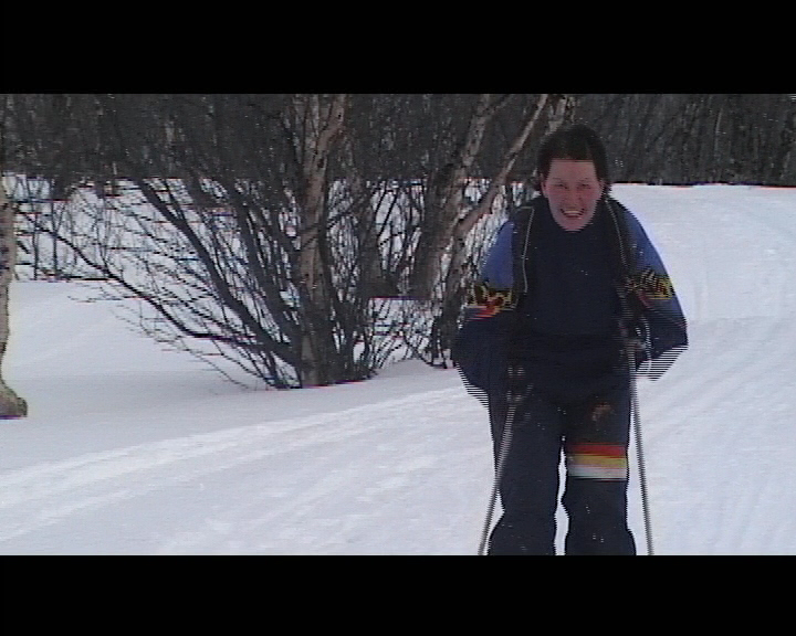

Black Star Skrevet 2. april 2005 Skrevet 2. april 2005 Jeg regner med at det er lysforholdene dine som er for dårlige. Da vil bildet se kornete ut. Det kan også bli dårligere ved overføring til PC om du komprimerer filmen. Det gjør du jo nå hvis du legger ut på internett. Mange programmer som overfører til DVD gjør også en dårlig jobb, og komprimerer alt for mye. Men kan jo se på eksempelet ditt. Vet ikke om det kan legges ut på Blink... en filmfil tar jo veldig mye plass. Hvis mulig kan du ta stillbilder fra filmfilen, og legge ut direkte her i forumet (vedlagt fil).

Kamera_mann89 Skrevet 2. april 2005 Forfatter Skrevet 2. april 2005 Joda, jeg fikk den opp til slutt, måtte bare gjøre den om til JPEG.
arielfaaland Skrevet 2. april 2005 Skrevet 2. april 2005 Hmm.. det bilde ser ganske greit ut.. tror ikke jeg hadde fått noe bedre resultat med mitt 1ccd kamera (jvc) Ser jo litt på lydforholdene at det "kunne" vært lysere, og da hadde du fått "bedre" kvalitet..
Kamera_mann89 Skrevet 2. april 2005 Forfatter Skrevet 2. april 2005 Mener du at jeg skulle ha tatt og lagt opp lyskastere i alle retninger for å få bedre lysforhold?
Black Star Skrevet 2. april 2005 Skrevet 2. april 2005 Til de fleste kamera kan du feste på ett lite lys, hvis du har tilbehørssko på toppen (firkantet "spor"), og har du strømførende tilbehørssko trenger du ikke egen strømkilde til det heller. Om skoen er strømførende kan du se ved at det er små kontakter nede i skoen, evt. under ett lite deksel. Videokamera trenger mye lys, og noen (de billigere) trenger mye mer lys enn de litt dyrere for å gi ett bra bilde. Utendørs i lett skumring, innendørs i vanlig innebelysning, en tung regnværsdag er eksempler hvor billigere kamera kan slite sterkt. Hvis det var vanlig utelys når du filmet det der, kunne det nok blitt bedre, men noen kamera kan ha litt problemer med eksponering også. De fleste kamera vil stille lyset etter en helhetsvurdering av bildet. Jeg ser du filmer ett sted det er snø, og snø er typiske eksempler på forhold som kan lure kameraet. Den hvite snøen vil være så lys i seg selv, at kameraet vil prøve å gjøre bildet mørkere. Du bruker antakeligvis auto eksponering? Les bruksanvisningen for å finne ut om du har mulighet til å stille den manuelt, og evt. hvordan man gjør det. Hvis du kan det, kan du prøve å stille bildet litt lysere selv hvis du føler det blir for mørkt.
NickFalk Skrevet 3. april 2005 Skrevet 3. april 2005 Mener du at jeg skulle ha tatt og lagt opp lyskastere i alle retninger for å få bedre lysforhold? Å bruke enorme lyskastere er vel stort sett forbeholdt de som gjør slikt med et skikkelig budsjett. Som nevnt, ressurs- og tidsbruken er mye av grunnen til at proffproduksjoner ser proffe ut. Et annet element er jo at video tradisjonelt er mye dårligere på kontrastfyllte bilder en hva øynene dine og også god gammeldags film er. Dette betyr allikevel ikke at du skal gi opp å få bedre bilder, bare at du bør være forberedt på at du faktisk må jobbe litt ekstra for dét. På bildet du har lagt ut kunne du sikkert ha fått en forbedring rett og slett ved å lage noen hjemmelagde reflektorer som du pekte på motivet. En annen sak er at hvitbalansen ser litt feil ut, og at fargetonene går litt mot det røde. Hvis kameraet ditt tillater manuell hvitbalanse råder jeg deg til å benytte deg av denne hver gang før du begynner å spille inn. Hvis ikke, er det mulig redigeringsprogrammet ditt gir muligheter for fargekorrigeringer.

Black Star Skrevet 3. april 2005 Skrevet 3. april 2005 Bruk også manuell eksponering så kameraet ikke lures av at snøen er så hvit/lys. Det er grunnen til dine mørke bilder.
