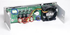

håvard87 Skrevet 30. mars 2005 Skrevet 30. mars 2005 (endret) Ettersom jeg skal bestille CoolerMaster Aerogate II, har jeg noen spørsmål: Etter hva jeg har forstått følger det med en temperatursensor for hver kanal på CoolerMaster Aerogate II, men hvor skal disse kobles inn på selve viftestyringen når også 4 vifter er tilkoblet den? Har lagt med et bilde der jeg har ringet rundt med rødt områdene hvor jeg antar viftene skal tilkobles. Tegn gjerne på hvor sensorene festes. Hva brukes den ene av de kontakene jeg har ringet rundt med blått til? Den ene skal vel brukes til strøm, men hva med den andre? En annen ting jeg lurer på er hva som reguleres når man vrir på hjulet i fronten på styringa? Er det viftenes omdreiningsfart (RPM) som da reguleres, slik at man da kan følge med på og se at temperaturen synker ettersom hvor høyt du regulerer roteringshastigheten? Et siste spørmål er hva i all verden er den greia som er tilkoblet den ene kanalen? Er det ei lita vifte som allerede er tilkoblet når man kjøper styringa? Case-kanalen? Håper på hjelp, så jeg endelig kan få bestilt denne godbiten av ei viftestyring. EDIT: Presterte tydeligvis å lage 2 tråder jeg, men den ene mangler bilde, så hvis en moderator kan stenge den andre hadde det vært topp! Endret 30. mars 2005 av håvard87
lordbiggi Skrevet 30. mars 2005 Skrevet 30. mars 2005 HEI Etter hva jeg har forstått følger det med en temperatursensor for hver kanal på CoolerMaster Aerogate II, men hvor skal disse kobles inn på selve viftestyringen når også 4 vifter er tilkoblet den? sensorene blir koblet til nede til høgre(det svarte som er ringet rundt med blått). Hva brukes den ene av de kontakene jeg har ringet rundt med blått til? Den ene skal vel brukes til strøm, men hva med den andre? som sagt så er dette tilkoblingen av sensorene. En annen ting jeg lurer på er hva som reguleres når man vrir på hjulet i fronten på styringa? Er det viftenes omdreiningsfart (RPM) som da reguleres, slik at man da kan følge med på og se at temperaturen synker ettersom hvor høyt du regulerer roteringshastigheten? framme på displayet så kan du se temeratur og RPM på for eks. CPUen. hastigheten kan reguleres med hjelp av hjulet. Et siste spørmål er hva i all verden er den greia som er tilkoblet den ene kanalen? Er det ei lita vifte som allerede er tilkoblet når man kjøper styringa? Case-kanalen? CoolerMaster kommer med ein HD-kjøler viften som er med blir brukt til og kjøle HDen. Når det er sagt så vil eg ikkje anbefale dette produktet. det eg ikkje liker med den er at: Viftene kan ikkje skrus av. viften som brukes til HD kjøling bråker.
håvard87 Skrevet 30. mars 2005 Forfatter Skrevet 30. mars 2005 (endret) Viftene kan ikkje skrus av. Har du et forslag til en kul viftestyring med display og tempsensorer som kan gjøre dette? I såfall, link! viften som brukes til HD kjøling bråker. Jeg kommer til å bytte ut den som følger med og sette inn en annen 120mm-vifte til å kjøle HDD. EDIT: Takker så mye for svaret forresten. Satte pris på det! Endret 30. mars 2005 av håvard87
