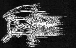

Lachrymol Skrevet 28. mars 2005 Skrevet 28. mars 2005 Hei! Etter en stunds fravær dro jeg frem min Mustek 1200 CP i går og skulle scanne litt, men resultatenen har dessverre blir mildt sagt skuffende: Noen som har formeninger om hva som er galt? Har lastet ned nye drivere til XP (ikke at det burde ha noe å si på denne typen feil, men), og glasset er rent. På forhånd takk
Hobbyfotografen Skrevet 28. mars 2005 Skrevet 28. mars 2005 Ved første øyekast virker det som om motoren til forflyttning av scannerhoder ikke går helt linjært. Kan du høre noen ulyder eller tannhjul som knepper. For det er dumt å foreslå noe så enkelt som at du scanner et tekst og scanneren tror der er bilde i "grayscale" eller lignende.
Lachrymol Skrevet 29. mars 2005 Forfatter Skrevet 29. mars 2005 Nei, ikke noe lyder som ikke har vært der før. Har som sagt ligget i esken sin et par år, så det kan jo sikkert ha lirket seg inn litt støv. Kanskje skru opp og fikse litt? Kan jo umulig bli værre.
fishlake Skrevet 29. mars 2005 Skrevet 29. mars 2005 Dersom du ikke ser noen innstillinger som er gale, og det burde de ikke være når du har installert ny driver, ville jeg prøvd å slette scanneren fra windows, og deretter reinstallere.
Lachrymol Skrevet 29. mars 2005 Forfatter Skrevet 29. mars 2005 Prøvde først med de gamle filene, og da det ikke funka avinstallerte jeg og lastet jeg ned helt freshe XP drivere, men det ble ikke noe bedre. Det er nok noe med hardware. Kan jo forresten legge til at det er serial-plugg og ikke USB, om det skulle hjelpe noe.
Dykkern Skrevet 29. mars 2005 Skrevet 29. mars 2005 (endret) For det er dumt å foreslå noe så enkelt som at du scanner et tekst og scanneren tror der er bilde i "grayscale" eller lignende. Dette synes jeg ikke var dumt å foreslå - tvert imot. Dette bildet er jo scannet i rent svart-hvitt, ikke gråtoner. Trippelsjekk TWAIN modulen din i programmet du bruker til innscanning - hva står den på i scannemodus? Edit: PS. Er du nå helt sikker på at du scanner gjennom seriellkabel da? Jeg tror du bruker paralellkabelen.... Endret 29. mars 2005 av Dykkern
Kaksa Skrevet 29. mars 2005 Skrevet 29. mars 2005 Har samme scanneren sjøl trur eg, kan prøvde den i XP i morga om eg husker det. Sitter på ein anna pc no..
Lachrymol Skrevet 30. mars 2005 Forfatter Skrevet 30. mars 2005 Edit: PS. Er du nå helt sikker på at du scanner gjennom seriellkabel da? Jeg tror du bruker paralellkabelen.... Jeg tror du har helt rett
Kristallo Skrevet 30. mars 2005 Skrevet 30. mars 2005 Bildesensoren er vanligvis en CCD brikke med seriell analog utgang. Måten bildet blir dratt ut på i en retning tyder på at den analoge kretsen som forsterker signalet er defekt sånn at A/D konverteren får et signal som er helt feil. Teoretisk sett kan det være et problem som oppstår å grunn av at programvaren konfigurerer scanneren feil men det ser ut som et hardware problem. Prøv scanneren på en annen PC, hvis den ikke virker der heller så kjøp en ny.
Lachrymol Skrevet 27. april 2005 Forfatter Skrevet 27. april 2005 (endret) Bildesensoren er vanligvis en CCD brikke med seriell analog utgang. Måten bildet blir dratt ut på i en retning tyder på at den analoge kretsen som forsterker signalet er defekt sånn at A/D konverteren får et signal som er helt feil. Teoretisk sett kan det være et problem som oppstår å grunn av at programvaren konfigurerer scanneren feil men det ser ut som et hardware problem. Prøv scanneren på en annen PC, hvis den ikke virker der heller så kjøp en ny. Nå fikk jeg endelig somlet meg til å prøve på en annen maskin, og der fungerte det helt fint. Det rare er at jeg installerte XP drivere på den originale maskinen, for den kunne ikke bruke de originale medfølgende, mens den andre jeg prøvde fungerte med de originale, men kunne ikke installere drivere for XP (Og, ja, begge maskinene kjører med XP ) Endret 27. april 2005 av Lachrymol
