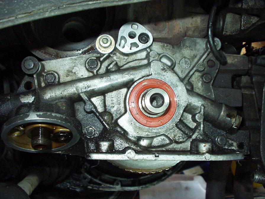

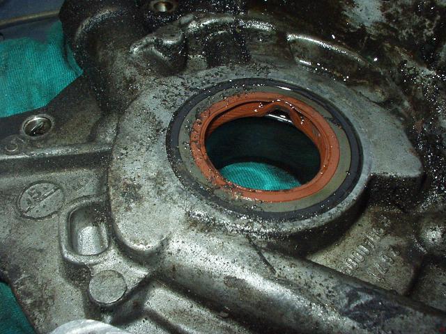

zupreme Skrevet 21. juni 2005 Forfatter Skrevet 21. juni 2005 Her er et bilde av hvordan simmeringen på oljepumpa ser ut. Ikke bra. Ny skal monteres
Shotherra Skrevet 21. juni 2005 Skrevet 21. juni 2005 Hva mener du med portet innsug? Opljepumpa ligger vel neid bunnpanna eller? Kan ikke huske det helt...

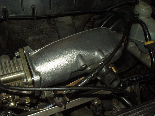

zupreme Skrevet 22. juni 2005 Forfatter Skrevet 22. juni 2005 (endret) Portet innsug vil si at hullene inn mot toppen er gjort større, formet som en Aeroport. Dette for at mest mulig luft skal fylle sylindrene. Oljepumpa er montert på veivakselen, nederst på registeret. Bunnpanna og register inkl deksel må demonteres. Endret 26. juni 2005 av zupreme

zupreme Skrevet 22. juni 2005 Forfatter Skrevet 22. juni 2005 (endret) Takker for det. Skal få knipset litt etterhvert ja. Har til tider vært litt amputert på datafronten... Bildet viser et nypusset innsug. Skal se om jeg får pusset eksosmanifold likedan Endret 22. juni 2005 av zupreme

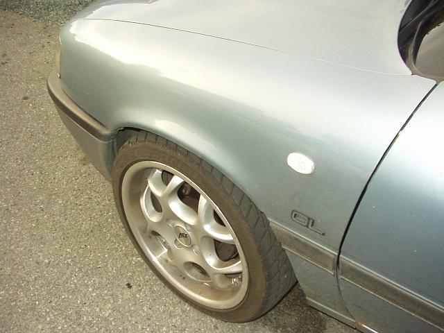

zupreme Skrevet 22. juni 2005 Forfatter Skrevet 22. juni 2005 (endret) Her ser dere felg og ny hvit sideblinkers montert Endret 22. juni 2005 av zupreme

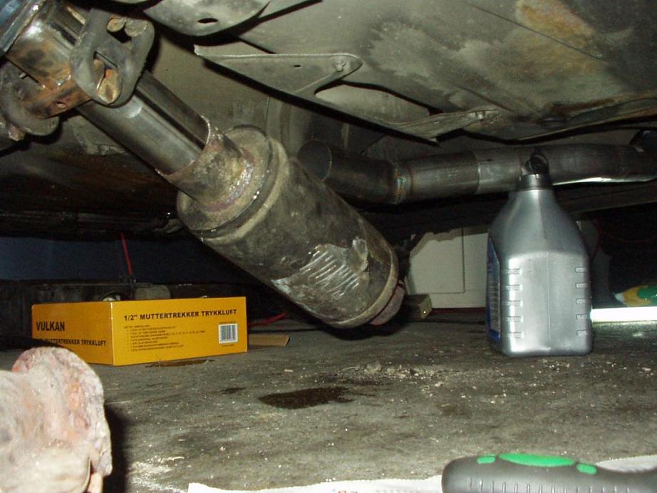

zupreme Skrevet 23. juni 2005 Forfatter Skrevet 23. juni 2005 (endret) Igår ble oljepumpa montert med nye pakninger. Håper virkelig det gjør susen. Eksosanlegget ble demontert, slik at jeg forhåpentligvis får montert nytt snart Endret 26. juni 2005 av zupreme
kvafjord Skrevet 23. juni 2005 Skrevet 23. juni 2005 Hva brukte du på innsuget for å få det blankt? jeg testa engang med hageslange og vannslipepapir, fikk ondt i fingra etter et par timers pussing
zupreme Skrevet 23. juni 2005 Forfatter Skrevet 23. juni 2005 Brukte en sånn kobberbørste du setter på drillen. Pussa en god stund jeg også, men resultatet ble upåklagelig Uff det er da bare kaldt vann i hageslangen

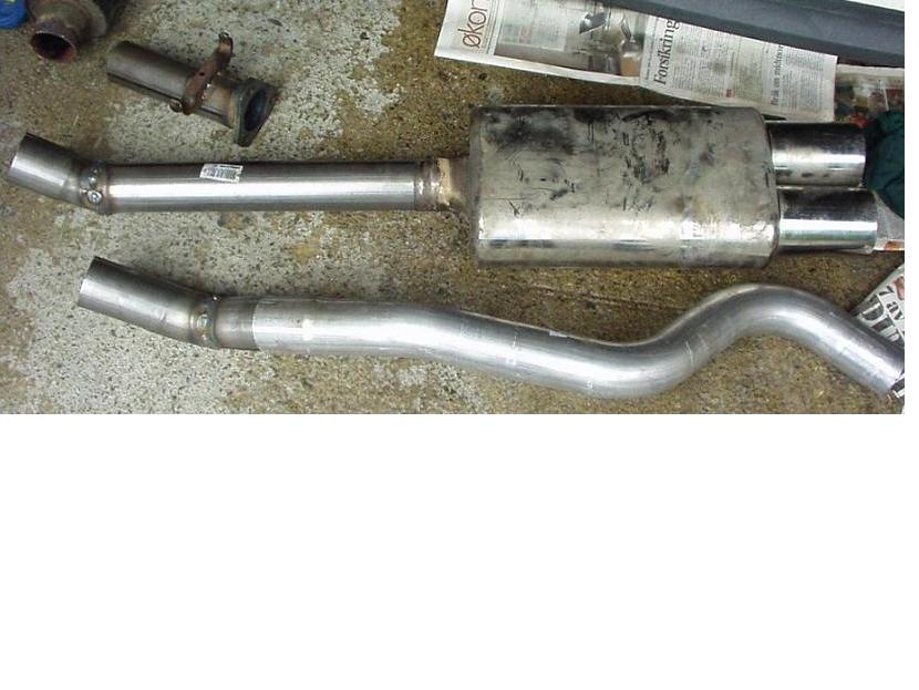

zupreme Skrevet 26. juni 2005 Forfatter Skrevet 26. juni 2005 (endret) Har ikke fått gjort så mye i helga utenom å bruke penger hehe. Har handla inn en del eksosdeler og Auto Gauge målere. Kjøpte Oljetemp og Oljetrykk med sota glass Oljetemp Oljetrykk Har også fått snekra sammen eksosanlegget, dvs sveiset en del skjøter og er på god vei til å bli helt ferdig med det. Dette blir 2,5" fra kat og helt bak. Simons mellompotte og ei bakpotte fra Torshov. Rørene skal lakkeres med varmebestandig lakk for å prøve å forlenge levetiden. Mangler noe oppheng, spesielt tricky blir det med bakpotta som er rustfri. Får se om noen kan sveise på et oppheng der... Har funnet meg mere snadder til bilen også: Panserløfter Stab.stag sett Bildene er lånt fra www.autospar.no Endret 26. juni 2005 av zupreme

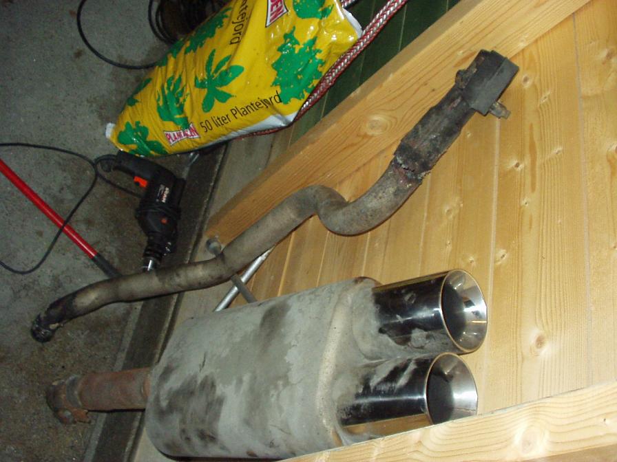

zupreme Skrevet 28. juni 2005 Forfatter Skrevet 28. juni 2005 Prøvemontering av det nye eksosanlegget. Noe småpuss og lakkering gjenstår.
