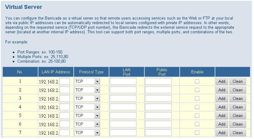

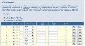

TEE Skrevet 22. mars 2005 Skrevet 22. mars 2005 Gå til http://192.168.2.1/ og logg deg inn. Under setup går du til Virtual server for å sette opp port forwarding. Status viser deg hvilken IP-adresse hver enkelt maskin på nettverket har fått.
Moltrez Skrevet 22. mars 2005 Forfatter Skrevet 22. mars 2005 Ip'ene som blir brukt er nå 192.168.2.102 & 192.168.2.103. Hva skal jeg fylle ut i Virtual server vinduet ?
TEE Skrevet 22. mars 2005 Skrevet 22. mars 2005 Dersom du f.eks. skal spille med PCen som har IP 192.168.2.102, så setter du inn 102 i siste felt for LAN IP. Deretter setter riktig i TCP/UDP feltet, og så fyller du inn portene i feltene for porter. Sett public og private til likt for å holde ting enkelt. Om du skal bruke TCP eller UDP og hvilke porter du skal bruke står i bruksanvisningen til spillet.
