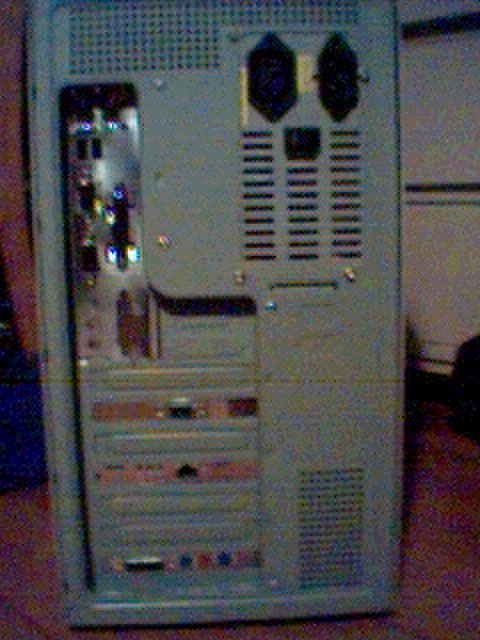

Skal bygge meg maskin for første gang, prøver i den forbindelse å skaffe meg en del kunnskap. Har ett gammelt kabinet der det har stått en PentiumII, kan jeg sette ett nytt, A socket, hovedkort i dette?
Hva må i så fall til av vifter? Må jeg ha ny strømforsyning?

Du må nok kjøpe en ny PSU ja, og tror kanskje det kan bli nødvendig med en vifte eller to. Sjekk om kabinettet følger ATX-standarden, hvis ikke, må du nok modde litt nye hull o.l.
Kan du ta bilde av kabinettet? Lettere å bedømme da.
Det ser greit ut, men ser du om det står ATX noen steder? Hvor mange vifter er det i fra før? Hvilken maskinvare skal du ha i?

Ser ikke noe ATX nei.
Har tenkt å kjøpe ett ganske billig socket A hovedkort og en Athlon XP eller Sempron CPU på rundt 2GHz, ellers er jeg usikker. Vet ikke om dette høres fornuftig ut, skal ikke bli så dyrt...
Høres greit ut det, men det spørs jo litt på hva du skal bruke det til. Husker ikke hvor det står formfaktoren til ATX, eller hvor på forumet det er en link til det.
Det ser ut som et atx kabinett, men det kan være
noe ukompatibelt fra HP, IBM, Dell, PB el.l.
Står det noe navn på fronten av kabinettet?
Vet du navnet på hovedkortet som står i?

Men til trådstarter: Er det et Compaq, HP, DELL, elelr annet merke på kabinettet? I så fall, må du nok frem med tusj og boremaskin for å få hullene til å passe.
Det står Western Tech, maskinen var i sin tid bygget av Komplett Data i Sandefjord.
Da er det et atx kabinett og moderne atx hovedkort
passer rett inn, men du må nok ha ny strømforsyning,
ihvertfall hvis du skal ha en rask cpu og et moderne
grafikkort. Hvor stor strømforsyning står det i maskinen?
