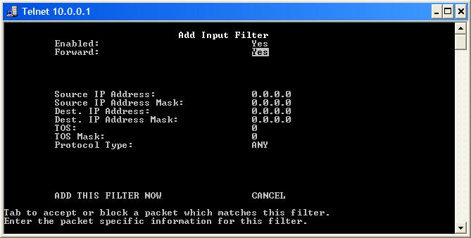

Kurume Skrevet 8. mars 2005 Skrevet 8. mars 2005 Tror du må inn på filteroppsettet og slette alle reglene som har Fwd på NO. Deretter må du legge til en regel som slipper igjennom all trafikk. (se bilde). Har aldri gjort dette selv, så det kan hende at dette ikke er helt riktig.

Coney Skrevet 8. mars 2005 Skrevet 8. mars 2005 (endret) Tror du må inn på filteroppsettet og slette alle reglene som har Fwd på NO. Deretter må du legge til en regel som slipper igjennom all trafikk. (se bilde). Har aldri gjort dette selv, så det kan hende at dette ikke er helt riktig. Nei, nei. Da slår du bare av forwardinga og ikke filtersett. Jeg ville heller ikke sletta filtersettet som sånn Stigma fortalte. For hvis du skal ha det tilbake så må du legge inn alle innstillinger på nytt. Men du kan bare slå det av. Hvis det er som med ADSL routeren så gå på: - Wan configuration - Display/change connection Profile - IP profile parameters - remove filter set Da skulle det være av. Men dette er oppsettet for å slå av på min netiopia 4542 og vet ikke om det er det samme på dind SHDSL, men det finner du jo ut av Endret 8. mars 2005 av Coney

greiguttn Skrevet 8. mars 2005 Skrevet 8. mars 2005 hvordan åpner jeg i filtersettet? tungvint nå som relativt.net er borte System Configuration -> Filter sets -> Display/Change filter set > NGT >Add Input Filter to Filter Set... Sett der Forward til yes og trykk enter. La alt stå, helt ned til Dest. IP Address, hvor du setter interne ipen på pcen du skal benytte som server, og subnetmaske 255.255.255.255 (Da åpner du KUN til den pcen). Protocol type tcp eller udp. Forandre så Dest. Port Compare til Equal og setter porten du skal bruke i Dest Port ID, eks 80 for http. Så går du ned til ADD THIS FILTER NOW og trykker enter. Mulig jeg glemte noe, gikk litt fort, men du får nå bare spørre. Lykke til.
