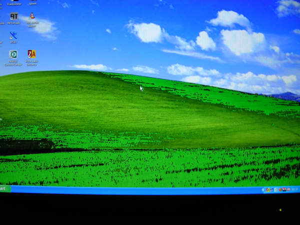

Rogerino Skrevet 25. februar 2005 Skrevet 25. februar 2005 (endret) Har problemer med NEC 17`LCD Multisync 1760NX. Virker som det er feil på oppløsningen på grønne, røde og mørke områder. Det som er merkelig er at enkelte ganger er bilde perfekt og andre ganger samme problem. Har sjekket kontakter og jeg får samme problem både i VGA og i DVI. Har noen vært borti dette? Tips? Endret 26. februar 2005 av Rogerino
KongeOdin Skrevet 26. februar 2005 Skrevet 26. februar 2005 Jeg får ikke tilgang til bildet ditt. Kan du prøve å legge det ut en gang til? Sjekk at størrelsen er mindre enn 256kb.
KongeOdin Skrevet 27. februar 2005 Skrevet 27. februar 2005 Dette ser merkelig ut. Er du sikker på at det er skjermen som er gåen? Det første jeg ville ha gjort hvis jeg ikke var sikker på dette var å bytte drivere til grafikkortet. Hvis dette ikke hadde hjulpet ville jeg sjekket om problemet var der med en annen skjerm eller med et annet grafikkort, dersom jeg hadde det tilgjengelig. Jeg har imidlertid ikke sett problemet før. Har du prøvd å innstallere skjermen en gang til med fargeprofilen fra innstallasjonscden?
Rogerino Skrevet 27. februar 2005 Forfatter Skrevet 27. februar 2005 Jeg har reinstallert grafikkort og skjerm m/inst.cd uten positivt resultat. Har også testet en gammel CRT skjerm. Da ble alt bra, bilder og greier. (PS: LCD-skjermen har vært snill mot meg idag. søn2702) Krysser fingre
KongeOdin Skrevet 28. februar 2005 Skrevet 28. februar 2005 Du får ha lykke til med skjermen. Jeg tror det skal være tre års garanti på disse skjermene fra NEC som du kan benytte deg av dersom det skulle vise seg at skjermen begynner å tulle igjen.
