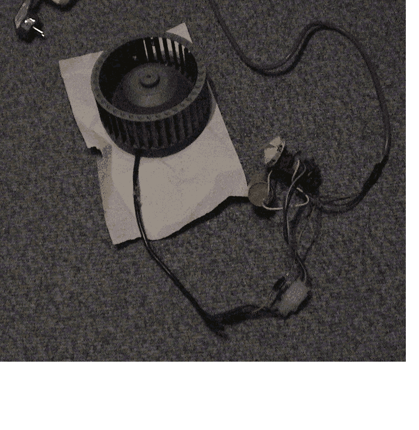

Jeg har fått tak i en radialvifte. Denne har jeg tenkt til å bruke som kjøleløsning (i en pc). Jeg la merke til at denne vifta bråket mye som kjøkkenvifte, noe jeg tror skyldes turbulens. Radialviften blåser som kjent ut luft rundt hele vifta.
Det jeg lurer på er hvordan jeg skal bygge denne inn for å minimere støy ved å fjerne turbulens mest mulig.
Har et bilde av vifta:

Poenget var egentlig om jeg skulle ha vifta "åpen" inni kabinettet (altså uten tildekking), eller om jeg skulle lage et rør. Med røret vil ikke hele vifta utnyttes, og det vil skapes unødvendig (?) turbulens (?).

Grunnen til at du får turbulens er hastigheten på viften din...
jo høyere hastighet jo mer turbulens...
turbulens er jo viktig for å få en god varmeoverføring (høy k-verdi)
Men du vil få en god del støy med mye turbulens....
for å få mindre turbulens.. så må enn kanskje forandre størrelsen på vifta til noe større... evnt. stigningen på bladene må være annerledels....
Det som er greit å vite er at når du øker hastigheten på vifta for å senke temp. så vil mottrykket øke... d.v.s. du får et større trykktap ogv du må kanskje øke hastiheten enda mer for å få det resultatet du vil ha...
evnt. for å løse ditt problem så vil senking av hastigheten hjelpe....
kanskje du kan sette noen gummi knotter unner kabinet... og på vifta?
